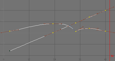

グラフ エディタ(Graph Editor)ウィンドウを広げてグラフがはっきり見えるようにします。同時に、ビューをドリーするか、グラフ エディタ(Graph Editor)ウィンドウでビュー > フレーム > 選択項目をフレームに収める(View > Frame > Frame Selection)を選択します。
ボールが移動するアニメーションのスピードを上げるには
  1. 両方のカーブにあるキー ポイントすべてをドラッグしてセレクション ボックスで囲みます。
  2. スケール ツール(Scale Tool)を選択します。
  3. フレーム 1 (フレーム 0 の少し右側)のグラフ上で中マウス ボタンをクリックして押したままにします。
    疑問符の形をしたアイコンが表示されます。このアイコンは、表示された位置からスケーリングが行われることを表しています。アニメーションをフレーム 1 に向かって内向きにスケールする必要があるため、ドラッグ操作もフレーム 1 から始めます。
  4. マウス ボタンから指を離さずに、両方のカーブの右端にあるキー ポイントがだいたいフレーム 48 に来るまで、左方向にドラッグします (選択されているため、右端のキー ポイントは黄色に変わっています)。
    注: 領域ツール(Region Tool)を使用してカーブをスケールすることもできます。グラフ エディタ(Graph Editor)ツール バーから領域ツール(Region Tool)を選択し、必要なカーブ領域を選択して、領域ハンドル(白いボックス)をドラッグしてスケールします。
    これにより、両方のカーブが対称的にフレーム 1 に向かってスケールされます。これで、ボールのアニメーションがフレーム 1 から 72 ではなく、フレーム 1 から 48 まで再生されるようになりました。ボールは前よりも短い時間でシーンを横切るようになる、つまり、より速く動くようになります。
    フレーム範囲の中央からドラッグを始めると、スケール操作により、カーブがフレーム範囲の中央に向かって引っ張られます。キー ポイントを整数値にスナップすると、キーフレームを一定のタイミングに保つことができます。
