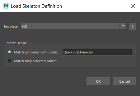

スケルトン定義のロード(Load Skeleton Definition)ダイアログ ボックスが開きます。
このオプションが選択され、QuickRigCharacter_ がプリフィックスとして入力されていることを確認します。
テンプレートが適用され、Sven のスケルトン定義が有効になります。

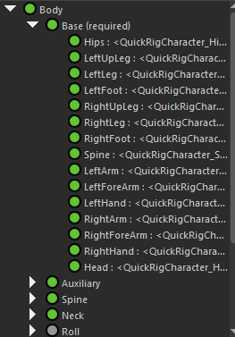

でクリックし、表示されるメニューから名前の一致(Name Match)ビューを選択します。
すべての Sven のノードが HumanIK 命名規則に基づいて一致しています。Sven のジョイントは、名前の一致(Name Match)ウィンドウに表示されているのと同じジョイント名を使用します。
