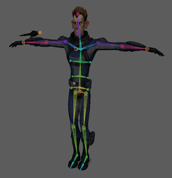

スケルトンをバインド ポーズに戻すには
  1. 選択ツール(Select Tool)をクリックして Sven の選択を解除します。
  2. 修正 > ノードの評価 > IK ソルバ(Modify > Evaluate Nodes > IK Solvers)をオフにします。
    IK ハンドルを使ってキャラクタのポーズを設定したら、スケルトンをバインド(T スタンス)ポーズに戻す前にこの手順を実行する必要があります。
  3. スケルトンのルートである back_root を選択します。
  4. スキン > バインド ポーズに移動(Skin > Go to Bind Pose)を選択します。
  5. ハイパーグラフ(Hypergraph)の ikHandleLeftArm を選択します。移動ツール(Move Tool)を使用して、任意の方向に少しハンドル マニピュレータを移動します。マウスのボタンを放しても腕が移動せず、IK ハンドル マニピュレータがジョイント チェーンの末端の適切な位置にスナップされます。これまでにポーズ設定した他の IK ハンドルにもこの手順を繰り返し実行します。
  6. 修正 > ノードの評価 > IK ソルバ(Modify > Evaluate Nodes > IK Solvers)をオンにします。
    この手順を実行して IK ソルバを使用可能にし、シーン内で IK ハンドルをもう一度操作できるようにします。

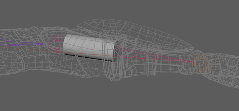

インフルエンス オブジェクトとして使用する円柱を配置するには
  1. Sven のサーフェス(スケルトン上の任意の場所)を クリックし、マーキング メニューから動作 > テンプレート(Actions > Template)を選択します。
    Sven をテンプレート化すると、この後の手順で誤って Sven を選択してしまうことがありません。

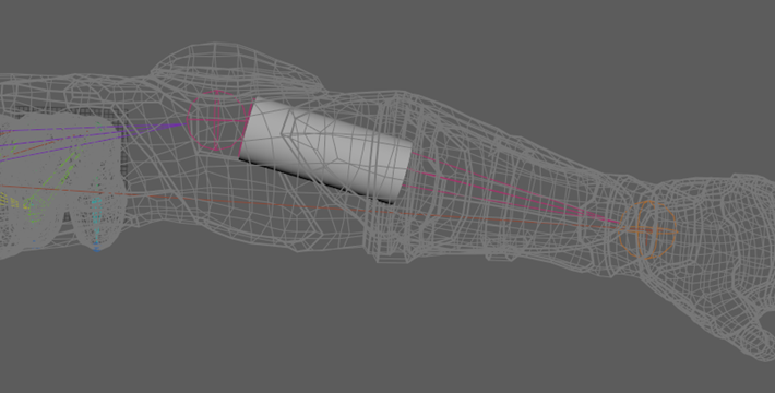

  2. 円柱を作成し(作成 > ポリゴン プリミティブ > 円柱(Create > Polygon Primitives > Cylinder))、これに forearm_influence という名前を付けます。
  3. 円柱をスケーリングして移動する方法は、この上面ビューと前面ビューでの円柱の配置に似ています。

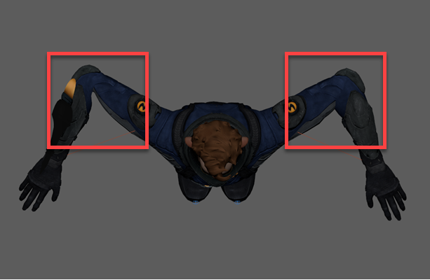

  7. 各腕の IK ハンドル(ikHandleLeftArm と ikHandleRightArm)を使って、次の位置で腕のポーズを設定します。
    左肘(図の右側)は右肘より自然に見えます。肘を曲げているときのデフォメーションを調整するには、forearm_influence の位置、スケール、および回転を変更します。
    インフルエンス オブジェクトがスキンを突き抜けていても心配する必要はありません。 アニメーションをレンダーするときには表示されないからです。
