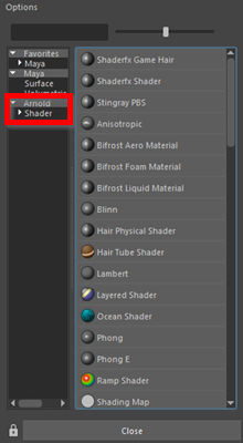

  1. メッシュを右クリックし、ポップアップ メニューから新しいマテリアルの割り当て(Assign New Material)を選択します。
    新しいマテリアルの割り当て(Assign New Material)ウィンドウが表示されます。

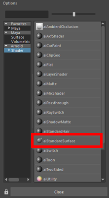

  2. Arnold > シェーダ(Shader)を選択します。
  3. 新しいメニューで、aiStandardSurface を選択します。
    標準の Arnold シェーダが低解像度メッシュに適用されます。

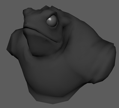

高解像度メッシュを表示するには
  1. アウトライナ(Outliner)を開きます(ウィンドウ > アウトライナ(Window > Outliner))。
  2. アウトライナ(Outliner)で hi_res_toad を選択し、[Shift]+[H]を押します。
  3. 両方のメッシュが互いにオーバーラップしてシーンに表示されます。
  4. 高解像度メッシュの選択を解除します。

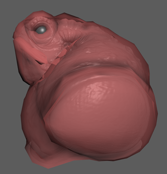

  1. マップの転写(Transfer Maps)ウィンドウのターゲット メッシュ(Target Meshes)セクションで、ディスプレイ(Display)のドロップダウンをエンベロープ(Envelope)に設定します。
    低解像度のヒキガエルが半透明な赤いメッシュに置き換わります。
    この赤いメッシュはエンベロープの検索(Search Envelope)を示します。
  2. エンベロープの検索(%)(Search envelope (%)) の下のスライダを右にドラッグします。
    赤いメッシュが大きくなります。
  3. スライダをドラッグし、赤いメッシュで高解像度メッシュのちょうど全体を囲んで白い点が残らないようにします。スライダの隣にあるボックスに数値を入力して操作することもできます。この場合、4.3 という数値でちょうど 2 つのメッシュの周囲を覆う状態になります。
