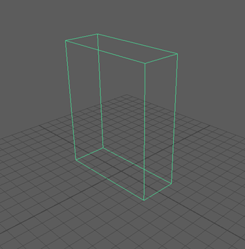

    シーン ビューに長方形のボックスの形をした立方体プリミティブが表示されます。
