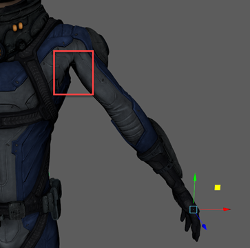

スキン ウェイトがスキンのデフォメーションに与える影響を確認するには
  1. 次の図と同じように左腕のポーズを設定します。胴体の側面がポーズで圧縮されます。
