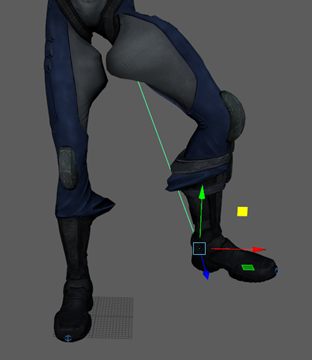

  5. 4 つの IK ハンドルのいずれかまたは全部を選択、移動して、腕と足をさまざまな位置にポーズ設定し、IK ハンドルを使ったポーズ設定に慣れてください。
    IK ハンドルを選択するには、ドラッグして手首または足首のジョイントの周囲をセレクション ボックスで囲います。ハンドルを移動するには、移動ツールを使ってハンドルを適切な方向にドラッグします。

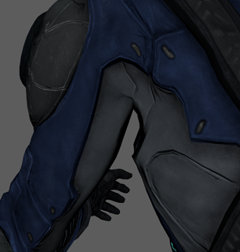

    腕と脚のポーズを設定するときに、ジョイントが曲がる部分のスキンを確認します。多くの場合スキンは自然に見えますが、スキンが不自然に折り重ねられたり、押し縮められたり、膨らんだりするポーズもあります。骨盤、肩、および胴体は、さまざまなポーズで問題になりやすい部分です。たとえば、いずれかの脚を外側に移動すると、次の図のように脚の両側が引き伸ばされます。これは、脚のジョイントが反対側の脚に多少の影響を与えているからです。別の例として、腕を動かしたときに、胴体の側面が不自然に圧縮されることが挙げられます。
