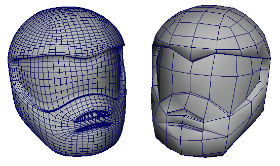

ポリゴン サーフェスは、フェースと呼ばれる 3 つ以上の面がフラットなサーフェスのネットワークであり、複数のフェースを接続するとポリゴン メッシュを作成することができます。ポリゴン メッシュは頂点、フェース、およびエッジで構成されています。
メッシュのワイヤフレーム ラインは各フェースのエッジを示します。エッジにバインドされた領域はフェースです。エッジが相互に交差する地点は頂点と呼ばれます。
ポリゴン メッシュをレンダーする場合、エッジの表示はハードまたはスムーズに設定することができます。したがって、ポリゴンはフラットとカーブの両方の 3D フォームを簡単に表現できます。ポリゴンをモデリングするときには、これらのコンポーネント タイプを連続的に使用します。
ポリゴン サーフェスはさまざまなアプリケーションに対応するサーフェス タイプであるため、インタラクティブなゲームや Web 開発アプリケーションなどの多くの 3D アプリケーションに好んで使用されます。
ポリゴン サーフェスの記述に必要なデータ量は、すべての 3D サーフェス タイプの中で最も少ないため、よりすばやいレンダリングが可能になり、エンド ユーザに対するレスポンスとインタラクティブなパフォーマンスが向上します。
