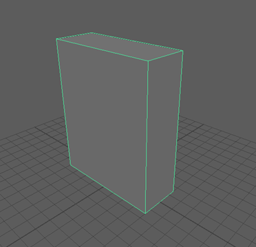

  1. シーン ビューで、パネル(Panel)メニューからシェーディング > すべてをスムーズ シェード(Shading > Smooth Shade All)を選択します。
    これは、既定のグレーでスムーズ シェーディング マテリアルが適用されたクラッカー ボックスです。すべてをスムーズ シェード(Smooth Shade All)をオンにすると、クラッカー ボックスに適用されているシェーディング マテリアルが表示されます。

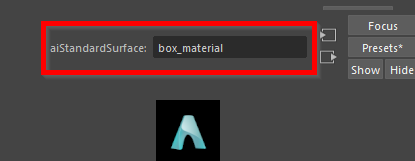

  4. アトリビュート エディタ(Attribute Editor)で、aiStandardSurface1 タブをクリックし、aiStandardSurface1 ボックスをダブルクリックして、シェーディング マテリアル box_material の名前を変更します。
    シェーディング マテリアルの名前を変更すると、あとで編集が必要になったときに簡単に識別できます。Maya で使用する固有の名前を付けると覚えやすいでしょう。

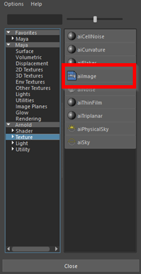

    レンダー ノードの作成(Create Render Node)ウィンドウが表示され、ボックスのマテリアルのカラー チャネルに適用(接続)できるさまざまなテクスチャ オプションのリストが表示されます。
  8. 左側の Arnold > テクスチャ(Arnold > Texture)をクリックし、右側の aiImage を選択します。

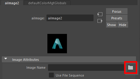

  9. イメージの名前(Image Name)アトリビュートの右にある参照(Browse)ボタン(フォルダ アイコン)をクリックして、テクスチャ マップのイメージ ファイルを指定します。
    既定のプロジェクト ディレクトリにパスが設定された状態で、ブラウザ ウィンドウが表示されます。Maya は、プロジェクト フォルダが設定されているときは常に、既定で、sourceimages フォルダにあるテクスチャ マップのソース イメージを検索します。ただし、ファイル テクスチャ イメージはワークステーションやローカル ネットワーク上のどこに置いてもかまいません。たとえば、制作環境での共有ディスクに入れておくこともできます。

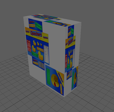

  11. シーン ビューで、パネル メニューからシェーディング > ハードウェア テクスチャリング(Shading > Hardware Texturing)を選択して、クラッカー ボックス モデルにテクスチャ マップを表示します。
    立方体プリミティブの既定の UV 座標とテクスチャ マップが適切に相関していないため、テクスチャ マップがクラッカー ボックス モデル上に正しく表示されません。テクスチャ マップはボックスの特定の面がイメージの特定の領域を受け取るように設計されていますが、上記はオブジェクトのすべての面にイメージ全体が配置されています。
    この問題を解決するには、テクスチャ イメージのレイアウトと一致するようにモデルの既定 UV テクスチャ座標を修正する必要があります。そのためには、UV エディタ(UV Editor)を使用します。
