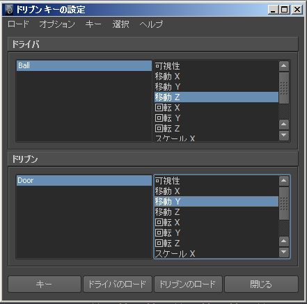

ドリブン キーの設定(Set Driven Key)ウィンドウが開きます。ドリブン(Driven)リストには Door と表示されています。
これは、ボールの動きによってドリブンされるアトリビュートです。
ドライバ(Driver)リストに Ball と表示されます。
これはドアの動きをドライブするアトリビュートです。
ドライバ(Driver)リストとドリブン(Driven)リストでアトリビュートを選択したあとでのみ、ドリブン キーを設定することができます。
これにより、ボールの移動 Z (Translate Z)の現在値を、ドアの移動 Y (Translate Y)の現在値とリンクするドリブン キーのリレーションシップが設定されます。ボールの移動 Z (Translate Z)がこの位置に来たときは必ず、ドアの移動 Y (Translate Y)もその現在値の位置にあります。

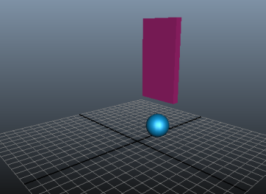

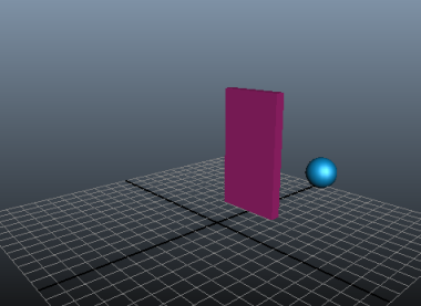

これまでに、いろいろな位置に、アトリビュート値をリンクする 3 種類のドリブン キーを設定しました。Maya により、リンクされた値が補間され、キーとキーの間に値が生成されます。
左右どちらからでも、ドアに向かってボールをドラッグすると、ドアはスムーズに上昇します。
