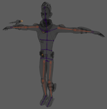

このレッスンでは、人間のキャラクタとスケルトンが用意されたシーンをロードします。スケルトンのそれぞれの脚や腕には IK ハンドルがあり、腕や脚のポーズ設定に便利です。キャラクタ、スケルトン、および IK ハンドルについては、この前のレッスンで説明しています。
  1. レッスンの準備の手順を完了していることを確認してください。
  2. SmoothSkin.mbという名前のシーン ファイルを開きます。
    このファイルは、Maya プロジェクトとして設定した GettingStarted2020LessonData¥CharSetup ディレクトリダにあります。
    シーンのキャラクタである Sven は、サーフェスの下にあるスケルトンが見えるように透明に表示されています。
