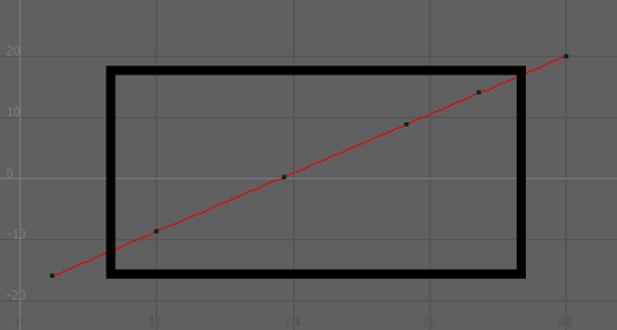

スタティック チャネルのほか、余分なキー、つまり、カーブのシェイプを制御するのに不要なキーが作成されてしまうこともよくあります。直線上に 3 つのキー ポイントがある場合、中央のキー ポイントは必要ありません。たとえば、このレッスンで使用されている移動 X (Translate X)カーブのオリジナルには、余分なキーが 4 つあります。
余分なキー ポイントを除去してもカーブのシェイプは変わりませんが、Maya の処理速度は速くなります。
