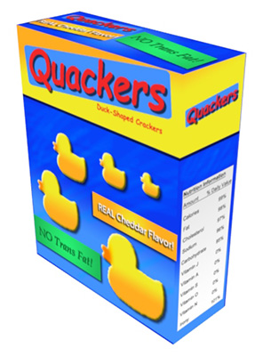

テクスチャ マップを使用すると、Maya の 3D モデルとシーンの外観を変更することができます。テクスチャ マップとは、テクスチャ マッピングと呼ばれる処理を使用してサーフェスに適用し正確に配置するイメージのことです。サーフェスにイメージをテクスチャ マッピングすると、サーフェスの外観が独特な方法で変更されます。テクスチャ マップを使用すれば、数多くの面白い視覚的な効果を作成できます。
サーフェス マテリアルのほぼすべてのシェーディング アトリビュートをテクスチャ マップによって変更することができます。たとえば、カラー、スペキュラ、透明度、および反射は、テクスチャ マップによって変更できるアトリビュートの例です。
