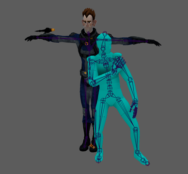

ソース キャラクタをセットアップする
  1. スケルトン > HumanIK (Skeleton > HumanIK)を選択し、キャラクタ コントロール(Character Controls)ウィンドウを開きます。
  2. キャラクタ(Character)で、選択項目を Character1 からなし(None)に切り替えます。開始(Start)ペインが表示されます。
  3. 開始(Start)ペインのサンプルを読み込み(Import Samples)セクションで、アニメーション サンプルを読み込み(Import Animation Example)をクリックします。
  4. これにより、Dummy_Fight キャラクタがシーンにロードされます。
  5. バイザー(Visor)ウィンドウを閉じ、必要に応じてワークスペースでズームアウトして Dummy_Fight キャラクタをシーンに表示します。
  6. > キャラクタ名の変更(Rename Character)を選択して、キャラクタの名前を FightSource に変更します。
  7. 定義(Definition)タブを開くと、FightSource キャラクタに有効なスケルトン定義が既にあります。

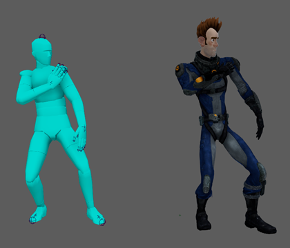

  1. キャラクタ コントロール(Character Controls)で、キャラクタ(Character)メニューからターゲット キャラクタ(Character1)を選択します。
  2. ソース(Source)メニューからソース キャラクタ(FightSource)を選択します。
    ターゲット キャラクタがソース キャラクタの場所に一致するようにスナップされ、リターゲット コントロールがコントロール(Controls)タブに表示されます。
    リターゲットした結果をはっきりと確認するには、Character1 を FightSource からオフセットする必要があります。
  3. Character1 を現在のキャラクタとして選択した状態で、定義(Definition)タブ内のリファレンス セルをクリックします。
  4. 移動ツール(Move Tool)を使用してモデルを移動し、2 つのキャラクタを分離します。
  5. アニメーションを再生してリターゲットの結果を確認します。
