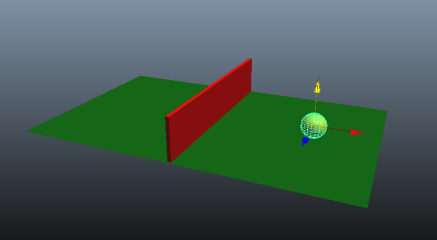

  3. フレーム 72 に進みます。これを簡単に行うには、タイム スライダで移動先の位置をクリックします。
  4. 移動ツール(Move Tool)を使って、ボールの X 軸ハンドルをドラッグし、下の図に示すように地面の右側のエッジにボールを配置します。
  5. キーをフレーム 72 に設定します ([s]キーを押します)。

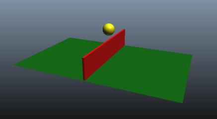

  1. ボールがフェンスの中央にある、フレーム 33 前後に移動します。
  2. 移動ツール(Move Tool)を使用して、ボールがフェンスの少し上に来るまでボールの Y 軸ハンドルをドラッグします。
    ヒント:
    このレッスンを通して、必要に応じ、パース ビューをタンブルしたり前面ビューをチェックしたりして、位置が正しいかどうかを確認してください。
  3. 保存(Save)をクリックします。([s]キーを押します)。
  4. アニメーションを再生します。
    ボールが地面を離れて、キー設定された開始位置、中間位置、終了位置を結ぶスムーズな曲線を描きながら飛んでいき、フェンスを越えて再び地面に落ちます。

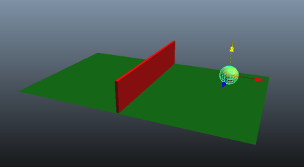

  1. フレーム 50 に進みます。このフレームでは、ボールは地面の右半分の中間の少し空中にあります。
  2. 地面に接触するようにボールを移動します。

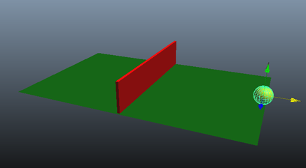

  4. フレーム 60 に進みます。
  5. ボールを上方向にもう一度移動します。このとき、ボールの位置がフェンスを越えたときよりも高くならないようにします。
  6. 保存(Save)をクリックします。アニメーションを再生すると、ボールはフェンスを越えて飛んでいき、反対側でバウンドします。
