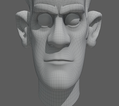

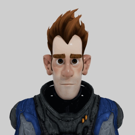

このシーンには Sven の頭だけが表示されます。現在、Sven のエクスプレッションはニュートラルですが、シェイプ エディタ(Shape Editor)を使用すると、感情を効果的に表せるようになります。

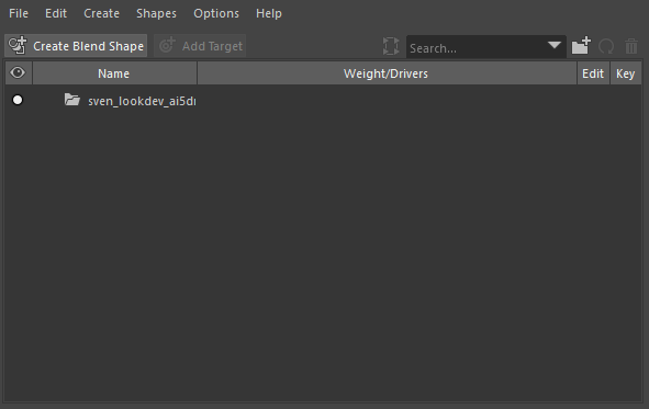

- スカルプト(Sculpting)シェルフに切り替えて、シェイプ エディタ(Shape Editor)を選択します。シェイプ エディタ(Shape Editor)ウィンドウが開きます。
- アウトライナ(Outliner)で sven_head を選択し、ブレンド シェイプの作成(Create Blend Shape)をクリックします。
- ターゲットを追加(Add Target)をクリックします。

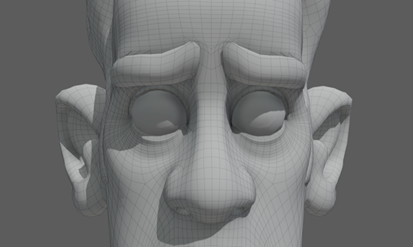

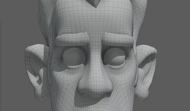

- ターゲット名をダブルクリックして、名前を worry_eyebrows に変更します。
- ステータス ラインでシンメトリをオブジェクト X (Object X)に設定します。
- Maya の実行速度が遅い場合は、ビュー パネルのメニューで既定のマテリアルの使用(Use Default Material)をオンにします。
- スカルプト シェルフで引き寄せツール(Pull Tool)をダブルクリックします。引き寄せツール(Pull Tool)設定で、シルエットのグラブ(Grab Silhouette)をオンにします。
注: エクスプレッションの場合、ほとんどのスカルプト編集は引き寄せツール(Pull Tool)を使用して行われます。
- 引き寄せツール(Pull Tool)を使用して、眉の内側の部分を引き上げます。[B]キーを押しながらドラッグすると、ツールの半径を調整できます。

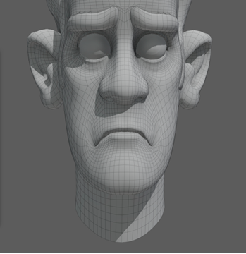

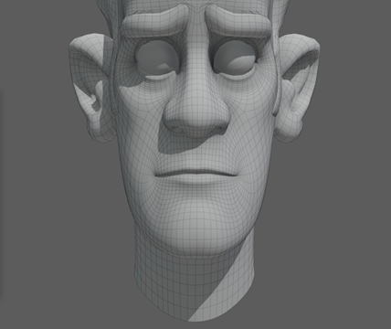

- シェイプ エディタ(Shape Editor)で、ターゲットを追加(Add Target)を再クリックします。これに「frown」という名前を付けます。worry_eyebrow の横にある編集(Edit)オプションがどのようにグレー表示されているかに注目してください。シェイプ エディタ(Shape Editor)の編集ボタンをクリックすると、編集する既存のターゲットを選択できます。
- 引き寄せツール(Pull Tool)を使用して、口の両側を frown に引き寄せます。
- worry_eyebrows と frown の両方のウェイトを 0 に設定します。フェースはニュートラルにリセットされます。

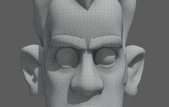

- 別のターゲットを作成して、angry_eyebrows という名前を付けます。
- 眉毛をまとめて引き下げます。

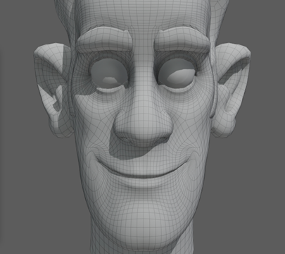

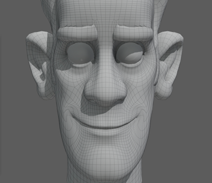

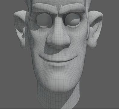

- 別のターゲットを作成して、smile という名前を付けます。
- 口の両側を引き下げて、笑顔にします。
注: シンメトリをオフにして、にやけた表情にすることもできます。
- ここで、エクスプレッションをもう 1 つ追加してみましょう。angry_eyebrows のウェイトを 0 に設定して、別のターゲットを作成します。happy_eyebrows という名前を付けます。
- 眉を引き上げて、中央に焦点を合わせます。まぶたを動かしすぎないように注意してください。
これで 一連のさまざまなエクスプレッションが作成され、自由に切り替えられるようになりました。いくつかを組み合わせることもできます。たとえば、angry_eyebrows と worry_eyebrows を組み合わせると、より険しい表情になります。これに対して、worry_eyebrows と happy_eyebrows を組み合わせると、びっくりした顔になります。ウェイトを調整して、Sven にかすかな笑みだけを適用することもできます。
