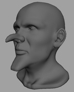

顎を引きだす

  7. 移動ツール(Move Tool)を選択して顎を下にドラッグして顔から離し、長く角度をつけるようにします。
これで、カメラ ベースの選択範囲(Camera based selection)をオフにしても、誤って首のジオメトリに影響しないようにして顎を長く伸ばすことができました。
