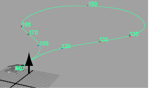

モーション パスを移動するには
  1. シーン ビューで、パス カーブだけを選択します。
  2. チャネル ボックス(Channel Box)で、PathCurve について移動 Y (Translate Y)を 5 に設定します。
    シーン ビュー内のパス カーブが地表プレーンの上方に移動します。飛行機はモーション パスにアタッチされているため、パス カーブと一緒に移動します。

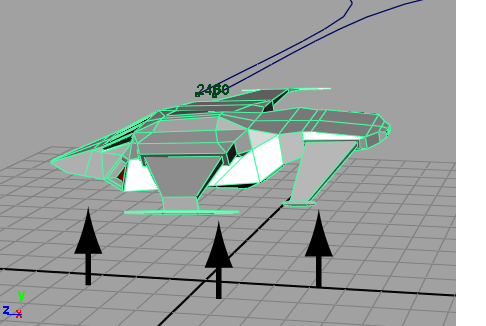

飛行機のモーションをキーフレーム設定するには
  1. 飛行機だけを選択します。
  2. タイム スライダ(Time Slider)をフレーム 1 に設定します。
  3. チャネル ボックス(Channel Box)で、移動 Y (Translate Y)を 0 に設定します。
    飛行機が地表プレーン上に移動します。

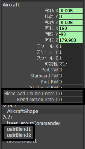

    チャネルが追加でチャネル ボックス(Channel Box)に表示されています。既にモーション パス アニメーションがあるオブジェクトにキーフレーム設定すると、自動的に 2 つのアニメーション タイプをブレンドするための接続が作成されます。これらの新しいチャネルを使用して、キーフレーム アニメーションとモーション パス アニメーションのタイプのブレンドを制御します。これらを使用して、移動(Translation)アトリビュートと回転(Rotation)アトリビュートのブレンドを制御します。

アニメーションが停止したのは、最初のキーフレームの設定でブレンド アトリビュートが自動的に作成されたときに、モーション パス アニメーションが切り離されていたからです。既定ではブレンド アトリビュートの値は 0 に設定されます。ブレンド値を 0 に設定した場合は、キーフレーム アニメーションがオブジェクトに対してフル インフルエンスを持ち、パス アニメーションが切り離されます。ブレンド値を 1 に設定した場合は、モーション パスがオブジェクトに対してフル インフルエンスを持ち、キーフレーム設定が切り離されます。ブレンド値を 0 と 1 の間に設定した場合は、飛行機のモーションは、キーフレーム アニメーションとモーション パス アニメーションをブレンドしたものになります。

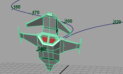

    2 つのアニメーション タイプが結合されますが、モーションは正しく表示されません。飛行機はモーション パスに沿って移動を始めようとした瞬間に上向きに反転します。
    ブレンド中の回転の補間タイプが正しく設定されていません。
pairBlend の回転補間(Rot Interpolation)設定をクォータニオン(Quaternions)に設定すると、ブレンド時の回転の補間方法が変更されます。この例では、クォータニオン(Quaternions)によってキーフレーム アニメーションとモーション パス アニメーションのブレンド中に、正しい補間タイプが供給されます。

  1. チャネル ボックス(Channel Box)で、pairBlend1 チャネルをクリックします。
  2. pairBlend1アトリビュート(Attributes)が表示されるように、チャネル ボックス(Channel Box)をスクロールします。
  3. 左マウス ボタンでオイラー(Euler)の名前をクリックして、回転補間(Rot Interpolation)設定をクォータニオン(Quaternions)に設定します。
  4. pairBlend2 チャネルをクリックします。
  5. 回転補間(Rot Interpolation)アトリビュート内のオイラー角(Euler angles)の名前をクリックして、クォータニオン(Quaternions)を選択します。
