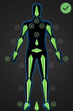

    有効なスケルトン定義を持つ新しい HumanIK キャラクタ(既定の名前は Character1)がシーンにロードされ、スケルトン(Skeleton)定義(Definition)、およびコントロール(Controls)タブがキャラクタ コントロール(Character Controls)ウィンドウに表示されます。
  4. 定義(Definition)タブをクリックします。
    確認ステータス インジケータが緑色になっています。これはスケルトン定義が有効であることを意味します。
  5. キャラクタが見えるまで、ズーム アウトします。T スタンスでロードされています。これはキャラクタ セットアップの既定のポーズです。
