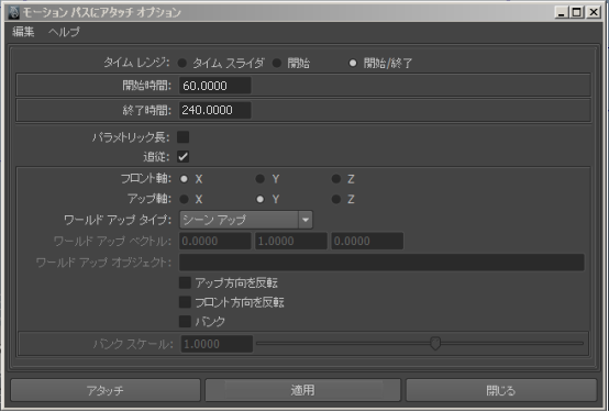

    モーション パスにアタッチ オプション(Attach to Motion Path Options)ウィンドウが表示されます。
  4. オプション ウィンドウで、以下のようにオプションが設定されていることを確認してから、アタッチ(Attach)をクリックします。
    • タイム レンジ(Time Range): 開始/終了(Start/End)
    • 開始時間(Start time): 60
    • 終了時間(End time): 240
    • 追従(Follow): オン
    • フロント軸(Front Axis): X
    • アップ軸(Up Axis): Y
    • ワールド アップ タイプ(World up type):シーン アップ(Scene up)
    • その他の設定はすべてオフのままにします。
  5. アタッチ(Attach)をクリックします。

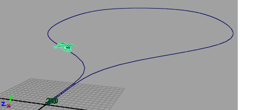

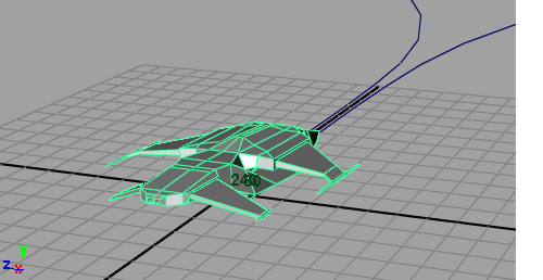

    飛行機がカーブの開始位置に移動して、移動方向を向きます。
    開始時間と終了時間で、飛行機がパス カーブに沿って移動する継続時間(240 - 60 = 180 フレーム)を設定します。カーブの両端に開始時間と終了時間が表示されます。
  6. タイム スライダ(Time Slider)の再生コントロールにある再生(Play)ボタンをクリックして、アニメーションを再生します。
    飛行機がパスに沿って移動します。フレーム 60 でモーションが開始することが分かります。
