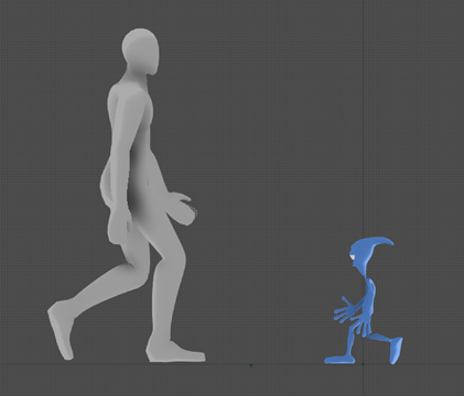

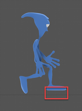

    既定では、ターゲット キャラクタ(Pepe)は独自のアクション空間内(キャラクタがモーションを実行する場所)で動作し、ソース キャラクタとターゲット キャラクタ間のスケールの違いが自動的に補正されます。ただし、この例では、Pepe の足の比率も異なっていますが、リターゲットではこれを考慮しません。これは、Pepe の足が WalkExample の足よりも長いため、リターゲットの結果に影響するためです。たとえば、フレーム 1 で Pepe の右足は地面を突き抜けており、歩幅は非常に短くなっています。
    ソース キャラクタとターゲットとキャラクタ間のスケールと比率の違いを考慮するために、いくつかのリターゲット指定(Retarget Specific)を調整できます。

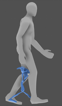

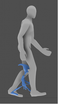

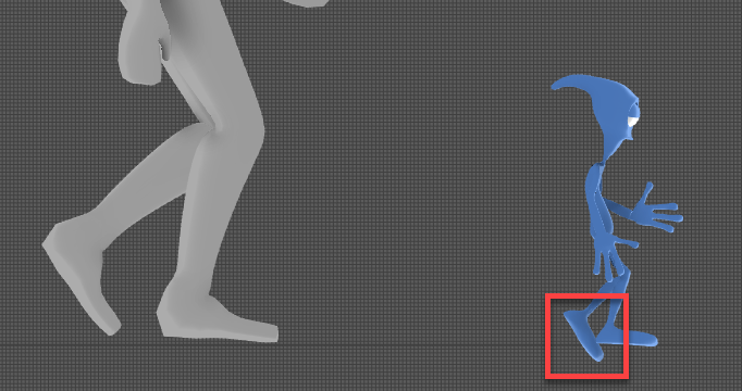

  4. ソースの一致(Match Source) をオン(On)にします。
    このプロパティをオンにすると、ターゲット キャラクタをソース キャラクタのアクション空間内で動作させ、ソースの IK ブレンド ゴールに伸ばすことができます。
    既定では、Pepe のヒップと足の IK ブレンド(IK ブレンド T (IK Blend T)および IK ブレンド R (IK Blend R))は 1.00 に設定されています。これは、これらのボディ パーツが WalkExample のボディ パーツに向かって伸ばされること意味します。
    その結果、ヒップと足が伸びて WalkExample の位置に一致します。
    ただし、Pepe の足が WalkExample と同じ位置に置かれると、Pepe の歩幅が大きくなりすぎて、リアリティーがなくなります。

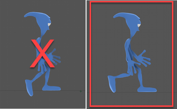

  2. アクション空間補正(Action Space Compensation)フィールドに 10.000 を入力します。
    ターゲット キャラクタの位置を決定するとき、ソース キャラクタが実行する全動作のサイズに対する割合としてこの値が適用されます。値が大きいほど、キャラクタの歩幅は大きくなります。この値が小さいほど、歩幅は小さくなります。
  3. アニメーションを再生します。
    アクション空間補正(Action Space Compensation)の値が小さいので、Pepe の歩幅は非常に短いままです。
  4. アクション空間補正(Action Space Compensation)の値を 48.000 に変更します。
  5. アニメーションを再生します。
    既定の自動(Auto)設定を維持する代わりに、ユーザ(User)定義の値を適用すると、Pepe の歩幅は大幅に長くなります。この改善は、フレーム 54 で確認できます。
    このアトリビュートだけを設定することで、良いリターゲット結果が得られました。歩幅を修正したので、良いリターゲット結果を実現するために役立つ他のプロパティに注目できます。

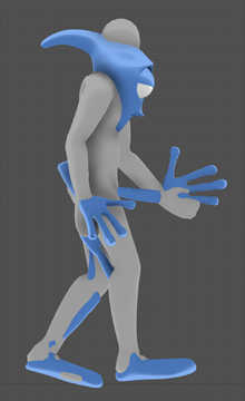

ミラー アニメーション(Mirror Animation)
これをオンにすると、ターゲット キャラクタはソース キャラクタの動きをミラーします。ソルバは、ターゲット キャラクタの対応するノードの適切な位置を決定するために、X 軸に沿ってソース キャラクタの各ノードの位置を反転します。次の例では、ミラー アニメーション(Mirror Animation)がオンになっており、Pepe が WalkAnimation の動作をミラーしています。

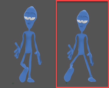

足の間隔モード(Feet Spacing Mode)
既定では、自動(Auto)モードでターゲット キャラクタの左右の足首間の距離が調整されます。ソルバは、ターゲット キャラクタの左右の足首間の間隔を決定するために、その値をソース キャラクタの左右の足首間の間隔に追加します。オフ(Off)に設定すると、この距離は調整されません。ユーザ(User)に設定すると、足の間隔(Feet Spacing)に特定の値を入力して足首を調整できます。次の例の赤でハイライト表示されたバージョンでは、足の間隔(Feet Spacing)の値が 8.000 に設定されています。左の足首は自動モードになっています。
