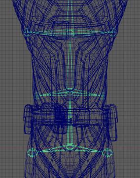

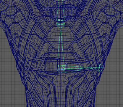

スケルトンにろっ骨を追加するには
  1. アウトライナ(Outliner)で mid_back ジョイントをクリックし、前面ビューでジョイントをハイライトします。あとで選択できるように、前面ビューのジョイントの位置を覚えておいてください。
  2. リギング(Rigging)シェルフで、ジョイントツール(Joint Tool)を選択します。
  3. 前面ビューで、もう一度 mid_back ジョイントをクリックして選択します。
  4. ジョイントの側面をクリックし、ろっ骨を追加してから、[Enter]キー(Windows および Linux)または[Return]キー(Mac OS X)を押します。
  5. 前の手順と同じ技法を使って、左側のろっ骨をさらに 2 本作成します。ろっ骨は、mid_back、lower_back、および pelvis (骨盤)のジョイントから延長して作成します。
  6. ろっ骨には、アウトライナ(Outliner)で識別しやすいように必要に応じて任意の名前を付けることもできます。たとえば、left_top_rib、left_mid_rib、left_bottom_rib という名前を付けます。
  7. 左側のろっ骨のジョイントをそれぞれミラーリングして、スケルトンの右側にろっ骨を作成します。
