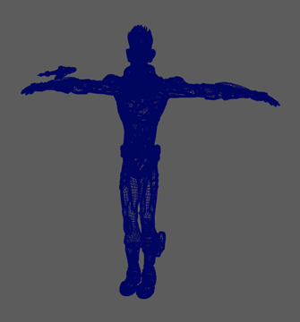

このレッスンでは、人間のキャラクタが用意されたシーンをロードします。このレッスンの間に、キャラクタのスケルトンを作成してアニメートします。
シーンを開くには
  1. レッスンの準備で説明されている手順を完了していることを確認してください。
  2. Skeleton.mb という名前のシーン ファイルを開きます。
    このファイルは、Maya プロジェクトとして設定した GettingStarted2020LessonData\CharSetup ディレクトリにあります。
    このシーンに表示されるキャラクタ、Sven はテンプレートなので、レッスン中に誤って選択してしまうことはありません。Sven は、リギングの標準ポーズの 1 つである T ポーズでモデリングされました。
