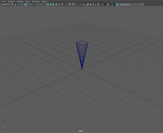

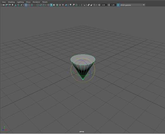

円錐を作成する

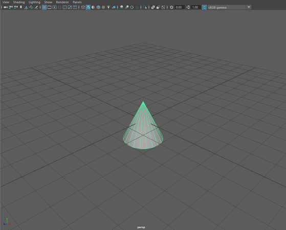

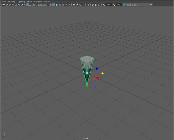

  1. ポリゴンのモデリング(Poly Modeling)シェルフに切り替えます。
  2. ポリゴンのモデリング(Poly Modeling)シェルフのポリゴン円錐(Polygon Cone)ボタンをクリックします。
  3. ツール ボックス(Toolbox) (ホットキー: [E])の回転ツール(Rotate Tool)を選択して、上下が逆になるように円錐を回転します。これは次のように行います。
    • 赤または青のハンドルをドラッグして、軸を中心に手動で円錐を回転します。[J]キーを押したままドラッグすると、15 度の増分単位でスナップし、180 度の精密な回転を簡単に行うことができます。スナップは、スケーリングや移動の場合も機能します。
    • アトリビュート エディタ(Attribute Editor)または右上隅にあるチャネル ボックス(Channel Box) ()を開き、[pCone1]を選択して、回転 X(Rotate X)または回転 Z(Rotate Z)の回転アトリビュートを 180 に変更します。
  4. ツール ボックス(Toolbox) (ホットキー: [R])でスケール ツール(Scale Tool)を選択し、(緑のマニピュレータをドラッグして) Y 軸に沿って円錐をスケーリングし、アイスクリームのコーンのような形状にします。

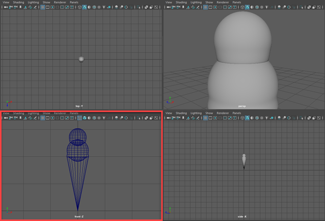

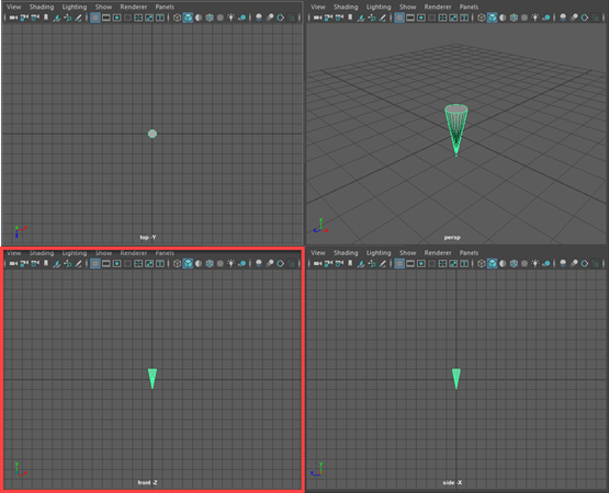

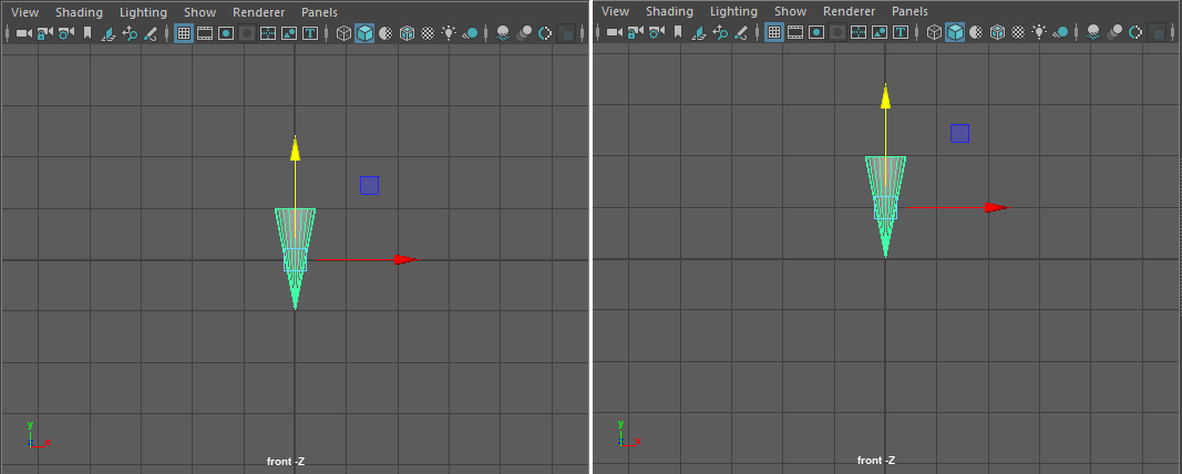

  5. ツール ボックス(Tool Box)で、4 ビュー(Four View)を選択します(ホットキー: [Spacebar])。
    これにより、上面、パースビュー、前面、側面の 4 つの既定のカメラがすべて同時に表示されます。各ビューポート(Viewport)パネルの下部にカメラ名が表示されます。
  6. 移動ツール(Move Tool) (ホットキー: [W])を選択し、「前面(-Z)」パネルで円錐を移動してグリッド上に直立させます。
    注: 4 ビュー(Four View)では、パースビューとともに前面ビュー、側面ビュー、および上面ビューが表示されます。パースビュー以外のビューでは、オブジェクトの移動方向は 2 次元に限定されるため、正確に編集する場合に便利です。
  7. 「パース」ビューにカーソルを置き、[Spacebar]キーをもう一度押して拡大します。

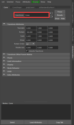

  8. pCone1 を選択した状態で、アトリビュート エディタ(Attribute Editor)(下図の一番右の垂直な列に表示される)に移動し、名前を「pCone1」から「Cone」に変更します。
    注: オブジェクトに名前を付ける機能は、多数の異なるオブジェクトを含むシーンを作成する場合に非常に重要です。アウトライナ(Outliner)ですべてのオブジェクトの名前を表示して、個別に選択することができます。

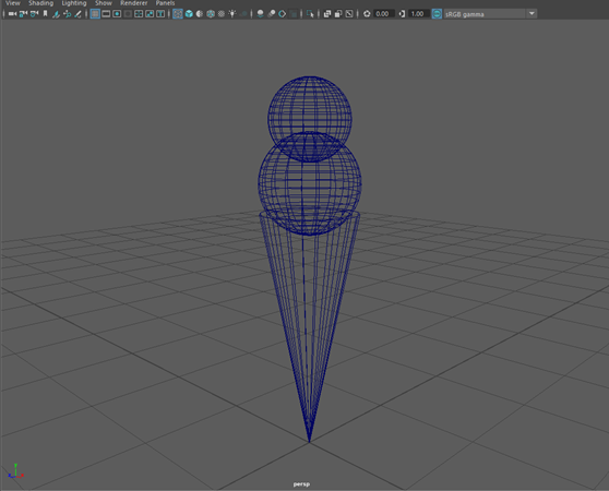

アイスクリームのスクープを作る

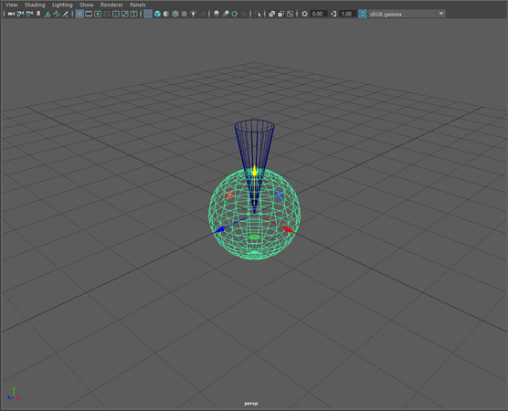

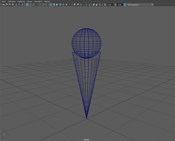

  1. ビュー パネル(View Panel)メニューでシェーディング > ワイヤフレーム(Shading > Wireframe) (ホットキー: [4])を選択します。すべてのオブジェクトがワイヤフレームで表示されるようになりました。これは、オブジェクトを通して透視する場合に便利です。
  2. ポリゴンのモデリング(Poly Modeling)シェルフのポリゴン球(Polygon Sphere)ボタンを選択します。
  3. 球を移動(ホットキー: [W])およびスケール(ホットキー: [R])して、円錐に合わせます。
    カメラ ツール(タンブル(Tumble)、トラック(Track)、ドリー(Dolly))を使用して、さまざまな角度から円錐を表示し、すべてが整列されていることを確認してください。

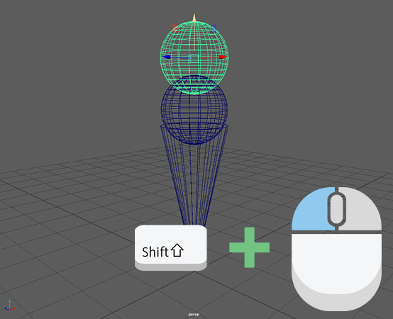

  4. ここで、別のスクープを作成する必要があります。球ボタンを再度使用するか、[Shift]キーを押しながら上に移動して、元の球のクローンを作成します。
  5. この球を移動(ホットキー: [W])およびスケール(ホットキー [R])して、最初のスクープの上に小さな別のスクープがあるようにします。
  6. ビュー パネル(View Panel)メニューに移動し、シェーディング > すべてをスムーズ シェード(Shading > Smooth Shade All) (ホットキー: [5])を選択して、シェーディング表示に戻ります。
  7. アトリビュート エディタ(Attribute Editor)で、スクープの名前を「pSphere1」と「pSphere2」から「Scoop1」と「Scoop2」に変更します。

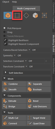

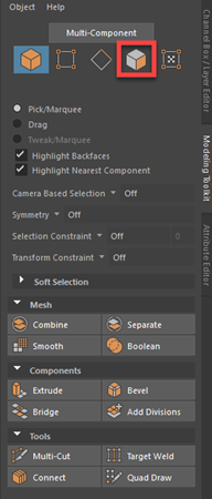

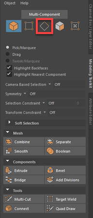

  1. 右上隅()にあるモデリング ツールキット(Modeling Toolkit)を開きます。
    1. このツールキットの上部のマルチコンポーネント(Multi-Component)の下に、オブジェクト選択(Object Selection)頂点選択(Vertex Selection)エッジ選択(Edge Selection)フェース選択(Face Selection)UV 選択(UV Selection)が配置されています。

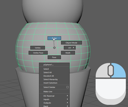

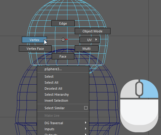

    2. エッジ選択(Edge Selection)を選択します。
      注: マウスの右ボタンをスクープの上に置いたままカーソルをエッジ(Edge)までドラッグして、選択モードを変更することもできます。

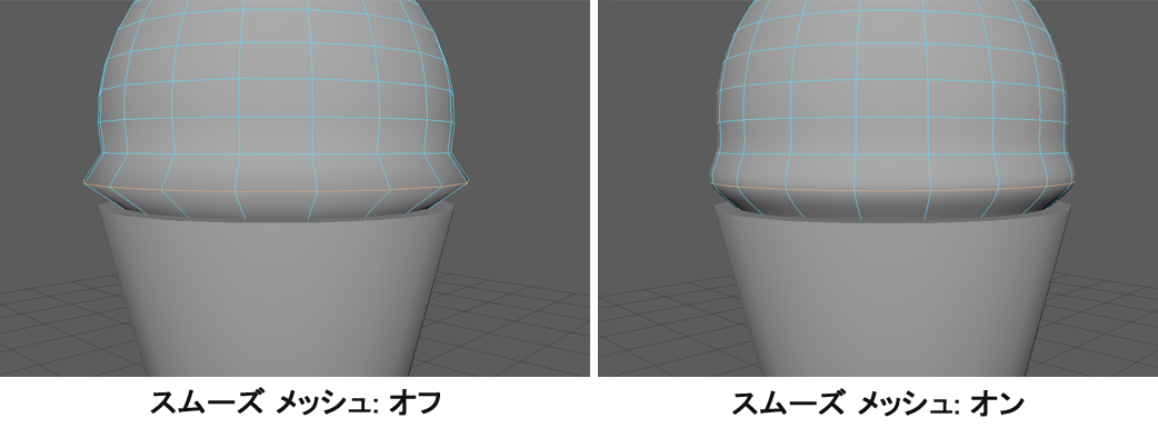

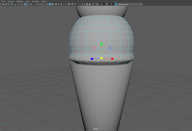

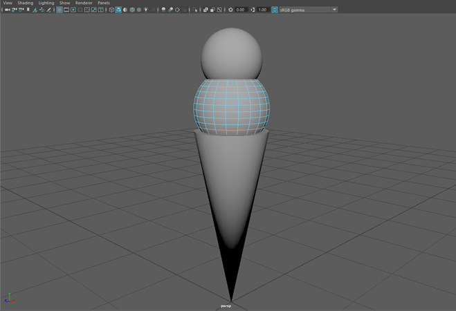

  2. スクープ上の円錐の縁の上にあるエッジ ループを選択します。 エッジを 1 つずつ選択する代わりに、1 つのエッジをダブルクリックして、ループのすべてのエッジを一度に自動的に選択できます。
  3. スケール ツール(Scale Tool) (ホットキー: [R])を使用して、円錐の縁のサイズと一致するようになるまでエッジ ループのサイズを大きくします。
  4. スケールしたエッジ ループが非常にシャープに見えることがあります。エッジ ループをスムーズにするには、[3]キーを押して球をスムーズ メッシュ(Smooth Mesh)モードで表示します。上部のスクープにも同じ操作を行います。
    注: スムーズ化されていない元の表示に戻すには、スクープを選択して[1]キーを押します。
  5. 移動ツール(Move Tool) (ホットキー: [W])を使用してエッジを下げ、円錐の縁に接続します。
  6. 次に、2 番目のスクープの一番下に表示されているエッジを選択して下に移動し、最初のスクープに接続します。

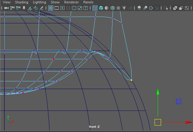

これで完全な球体のアイスクリームができあがりました。ここで、最初と 2 番目のスクープに滴を追加します。
滴を作成するには
  1. 4 ビュー(Four View) (ホットキー: [Spacebar])に移動します。
  2. 前面(-Z)パネルで、ワイヤフレーム モードをアクティブにします(シェーディング > ワイヤフレーム(Shading > Wireframe)またはホットキー[4])。
    注: パースビューを使用して滴を作成することもできますが、最初のスクープのカーブと滴を一列に揃えるのは、前面ビューまたは側面ビューを使用した方がずっと簡単です。

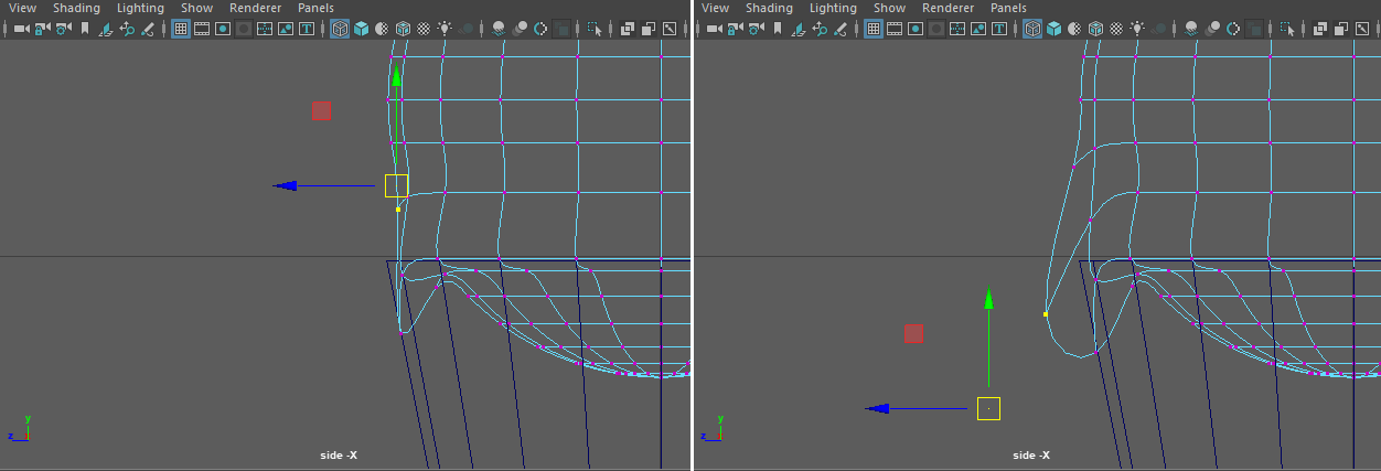

  3. モデリング ツールキット(Modeling Toolkit)を使用するか、マウスの右ボタンを押したままスクープの上にカーソルを移動することにより、エッジ選択モードから頂点選択モードに変更します。

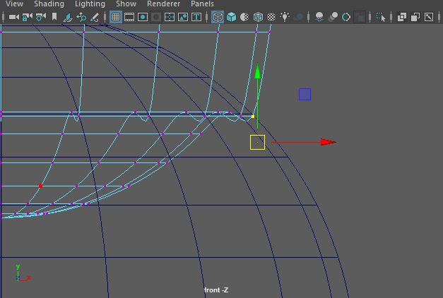

  4. 前面(-Z)パネルで、2 番目のスクープ上の引き下げたエッジのリング上にある、右端または左端の頂点を選択します。
  5. 移動ツール(Move Tool) (ホットキー: [W])を使用して、最初のスクープのカーブに沿って頂点を引き下げ、滴のような外観にします。

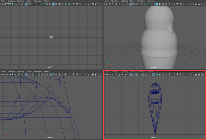

  6. ここで、4 ビュー(Four View)の側面(-X)パネルに切り替えて、このパネルのシェーディングもワイヤフレームに変更します。

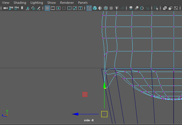

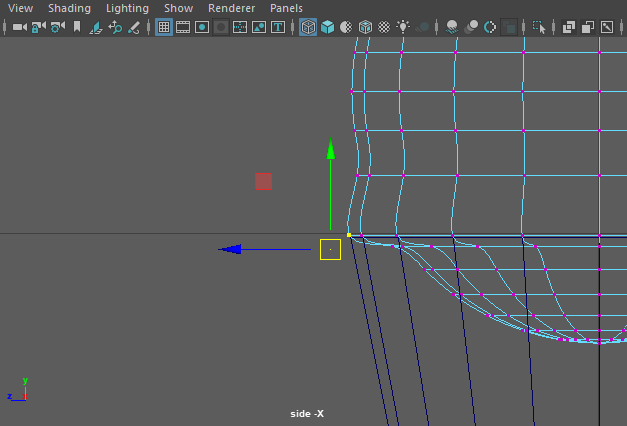

  7. 側面(-X)パネルで、下部のスクープのエッジ上にある左端または右端の頂点(円錐の縁の近くに移動したエッジ リング沿いにある頂点)を選択します。
  8. この頂点を円錐のエッジに沿って下にドラッグするには、移動ツール(Move Tool)を使用します。
  9. この上の頂点を選択し、円錐から下にドラッグして、2 つの頂点を滴のような外観にします(パースビュー ウィンドウを使用して、移動した頂点の横にある頂点ではなく、真上にある頂点を選択します)。
    注: 最初の頂点を滴のような外観にするには、2 番目の頂点の移動に応じて、最初の頂点を調整しなければならない場合があります。ギザギザに見える場合は、スムーズ メッシュ(Smooth Mesh)がオンになっていることを確認します(ホットキー: [3])。

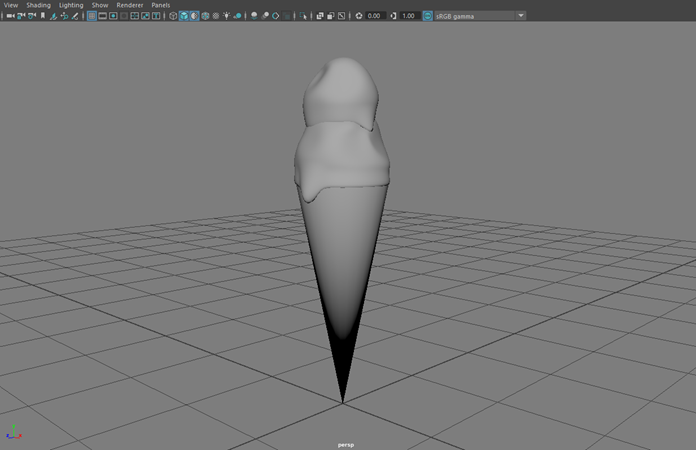

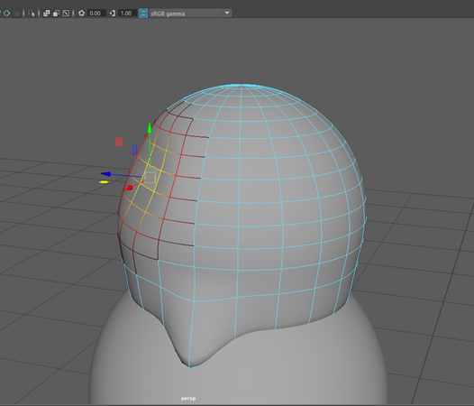

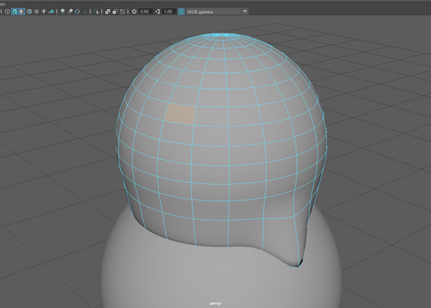

スクープの外観をよりリアルにするには、完全な球にならないようにメッシュを調整する必要があります(デジタル的に完全な形状は、不完全に見えます)。ソフト選択(Soft Select)を使用してこの操作を行うと、徐々にソフトになるエフェクト領域上で複数のコンポーネントを一度に変換することができます。
スクープをさらにリアルにするには
  1. モデリング ツールキット(Modeling Toolkit)フェース選択(Face Selection)モードに変更し、いずれかのスクープのフェースを選択します。
  2. [B]キーを押して、ソフト選択(Soft Select)をオンにします。メッシュがカラーのグラデーションに変わり、ソフト選択(Soft Select)がオンになっていることが示されます。
    注: 黄色の領域は移動、回転、スケール操作の影響を完全に受けますが、暗い領域はほとんど影響を受けません。[B]キーを押しながらクリックしてドラッグすると、ソフト選択(Soft Select)の半径を調整できます。半径が大きすぎる(スクープ全体が黄色に変わる)場合は、[B]キーを押しながら中マウス ボタンでドラッグして 0 から開始することができます。
  3. 移動ツール(Move Tool) (ホットキー: [W])を使用してフェースを内側に押し込み、くぼみを作成します。
  4. 満足のいく結果が得られるまで、他のフェースを使用してくぼみみをさらに作成します。
  5. 注: スクープの外観がこの例と若干違っていても、心配はいりません。自分のやり方で行ってください。
  6. 滴を入念にチェックして、スクープまたは円錐に密着していることを確認します。

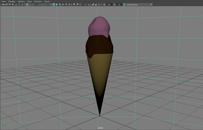

カラーを追加する
これでモデルの構築が終了したので、マテリアルをいくつか追加して、モデルに色を追加します。
注: このチュートリアルの残りの部分では、Maya インストールに Arnold レンダラが含まれている必要があります(既定では含まれています。Maya のコピーに Arnold の機能が表示されない場合は、インストール中に Arnold を選択解除した可能性があります)。
円錐にマテリアルを割り当てるには

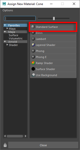

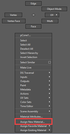

  1. マウスの右ボタンを押しながら円錐の上にカーソルを移動し、マーキング メニューの新しいマテリアルの割り当て...(Assign New Material...)まで右マウス ボタンでドラッグします。

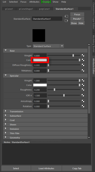

  2. 新しいマテリアルの割り当て(Assign New Material)ウィンドウで、標準サーフェス(StandardSurface)を選択します。

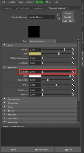

  3. アトリビュート エディタ(Attribute Editor)で、ベース カラー セクション内の白いカラー フィールドをクリックし、色を明るい茶色/黄色に変更します。
  4. スペキュラ(Specular)ウェイト(Weight)を 0 に設定して、光沢を抑えます。
  5. 標準サーフェス(StandardSurface)フィールドでマテリアルの名前を「cone_MAT」に変更します。
光沢のあるマテリアルを除いて、スクープにこのプロセスを繰り返します。
スクープにマテリアルを割り当てるには
  1. マウスの右ボタンを押しながら最初のスクープの上にカーソルを移動し、マーキング メニューで新しいマテリアルの割り当て...(Assign New Material...)を選択します。
  2. 標準サーフェス(StandardSurface)を選択します。
  3. アトリビュート エディタ(Attribute Editor)で、ベース カラーをアイスクリームのフレーバーの色に変更します。
  4. 今回は、アイスクリームのスペキュラのウェイトを 0 に設定しないでください。
  5. マテリアルの名前を「scoop1_MAT」に変更します。
  6. 2 番目のスクープにこれらの手順を繰り返します。
    注: 2 番目のスクープを同じフレーバーにする場合は、マウスの右ボタンを押したままこのスクープ上にカーソルを移動して、既存のマテリアルの割り当て > scoop1_MAT(Assign Existing Material > scoop1_MAT)を選択します。こうすることで、新しいマテリアルを割り当てる代わりに、同じマテリアルを再利用することができます。

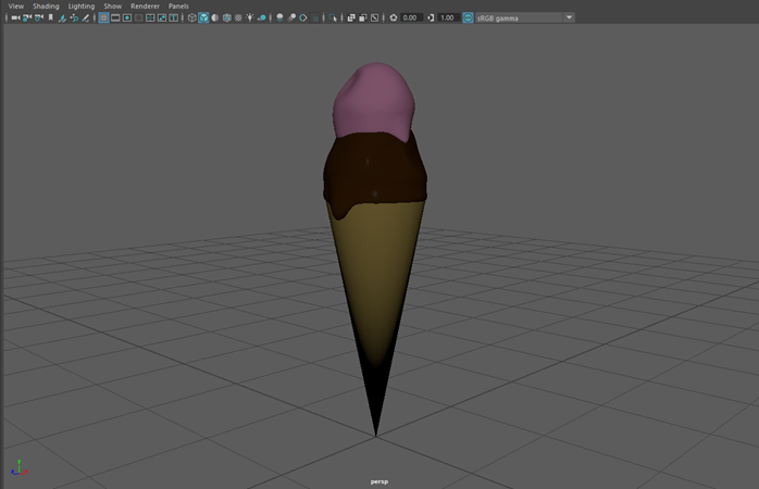

ライティング

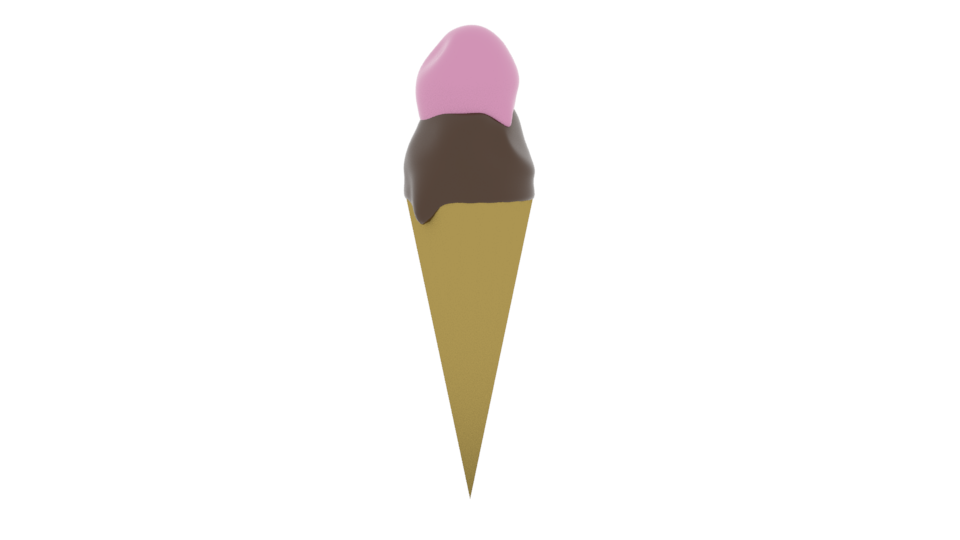

マテリアルの適用が終了したら、円錐をライトで照らしてレンダリングします。ライトを追加すると、モデルによりリアルな反射と屈折が作成されます。レンダリングすると、最終シーンの高品質なイメージが生成されます。
シーンをライティングおよびレンダリングするには
  1. Arnold シェルフに切り替えます。
    注: Arnold シェルフが表示されない場合は、Maya のインストール中に Arnold を選択解除した可能性がります。Arnold for Maya ダウンロード領域にアクセスして、Arnold for Maya の最新のインストーラを入手することができます。
  2. SkyDome ライトを作成(Create SkyDome Light)を選択します。
    これにより、オブジェクトの周囲に均一なライティングのドームが作成されます。

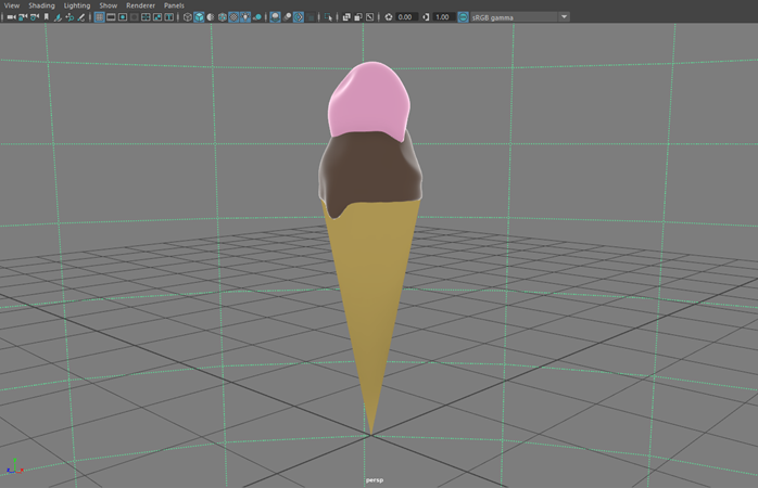

  3. ライティングを含むシーンを表示するには、ビューポート パネルのすべてのライトの使用(Use all lights)をオンにします。また、テクスチャ(Textures)シャドウ(Shadows)スクリーン スペース アンビエント オクルージョン(Screen space ambient occlusion)、およびマルチサンプル アンチエイリアシング(Multisample Anti-Aliasing)をオンにして、さらに高品質の結果を得ることもできます。

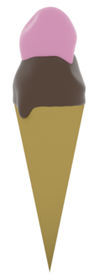

  4. ここで最終イメージをレンダリングするには、ステータス ライン(Status Line)現在のフレームのレンダー(Render Current Frame)ボタンをクリックします。
    注: ライティングが明るすぎるか、暗すぎる場合は、スカイドームを選択し、アトリビュート エディタ(Attribute Editor)強度(Intensity)設定を調整することができます。
  5. イメージを保存するには、レンダー ビュー(Render View)ウィンドウのファイル > イメージの保存...(File > Save Image...)に移動します。
    カラー管理イメージ - 埋め込まれたビュー トランスフォーム(Color Managed Image - View Transform Embedded)オプションをオンにした状態で(イメージの保存(Save Image)ファイル ウィンドウの右側)、.jpg または .png 形式で保存することをお勧めします。
