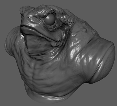

高解像度モデルを開くには
  1. ファイル > シーンを開く(File > Open Scene)を選択します。
  2. GettingStarted2020LessonData\UVMapping に移動して Toad_hi_res.mb を選択し、開く(Open)をクリックします。
    ヒキガエルの高解像度ポリゴンモデルがシーンに表示されます。
  3. ヒキガエルのモデルを中心にビューをタンブルします。
    メッシュが非常に詳細なため、非常に反応が遅い場合があります。ポリゴン数(Poly Count)表示をオンにすると、正確な詳細度がわかります。
ポリゴン数(Poly Count)表示をオンにするには
  1. ディスプレイ > ヘッドアップ ディスプレイ > ポリゴン数(Display > Heads Up Display > Poly Count)を選択します。
メイン ビューポートの左上隅にシーンに関する統計情報が表示されます。このモデルは頭部と上半身だけで 200 万を超えるフェースから構成されています。このように解像度の高いモデルをシーンにロードするのは、パフォーマンスの観点から現実的ではありません。

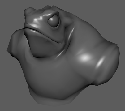

低解像度モデルを読み込むには
  1. ファイル > インポート(File > Import)を選択します。
  2. GettingStarted2020LessonData\UVMapping に移動して Toad_lo_res.mb を選択し、読み込み(Import)をクリックします。
    低解像度のポリゴン モデルが高解像度のヒキガエル モデルの上にロードされます。
  3. 高解像度モデルを選択し、 +[H]を押して非表示にします。
低解像度モデルは、大きさが 1,500 フェースを少し超える程度のため、非常に扱いやすくなっています。基本シェイプは高解像度のヒキガエルと同じで、詳細がかなり省かれています。
