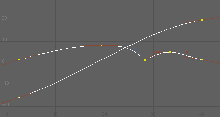

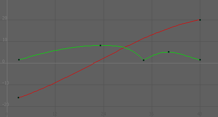

次の 2 つのフィギュアは、修正後のカーブの例を示しています。2 番目のフィギュアでカーブ ポイントが選択されている点を除き、2 つのグラフはまったく同じです。2 番目のグラフには、接線ハンドルの位置が表示されています。
上図にあるカーブと同じシェイプのカーブに調整するには、次の手順を実行します。
上記のイメージに合わせてアニメーション カーブを調整するには
  1. 移動 X (Translate X)カーブ上で、端の 2 つのキー ポイント間にある 3 つのキー ポイントを削除します。キーを削除するには、キー ポイントを選択して [Delete]キーを押します。上図のカーブでは、これらのポイントはすでに削除されています。ポイントを削除するには、セレクション ボックスをドラッグして削除するポイントを囲み、[Delete]キーを押します。
    カーブ上のキー ポイントが少なくなると、カーブのシェイプを編集するときに、長い距離にわたってカーブの平滑性を維持しやすくなります。ほかは完璧でも、アニメーション カーブに小さなでこぼこがあると台無しになるため、使用しないキー ポイントは除去しておきます。
  2. 移動 X (Translate X)カーブで、左端にあるキー ポイントを選択し、このキー ポイントの右側にある接線ハンドルを少し下に移動します (ハンドルやポイントを移動するときは、中マウス ボタンを使用します)。右端のキー ポイントを選択し、その左側の接線ハンドルを少し上に移動します。
    アニメーションの先頭部分で、移動 X (Translate X) カーブの傾斜が少し上がり、終端に向かって次第に下っていくのに注意してください。これにより、ボールはアニメーションの最初でやや加速され、最初にバウンドしたあと減速するようになります。
  3. 移動 Y (Translate Y)カーブで、フレーム 22 のキー ポイントを除去します。上図のカーブでは、これらのポイントはまだ除去されていません。このカーブのシェイプでは、このポイントは必要ありません。
  4. 移動 Y (Translate Y)カーブで左端のキー ポイントを選択し、このキー ポイントの右側の接線ハンドルを少し上に移動します。
  5. 移動 Y (Translate Y) カーブ上のバウンドが起こるキー ポイントで、左側の接線ハンドルを少し上に移動します。この結果、キー ポイントの左側にあるカーブの高い部分がさらに高くなり、ボールがより高い位置でフェンスを越えるようになります。
