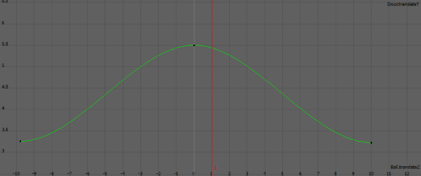

  3. グラフ エディタ(Graph Editor)で、ビュー > フレーム > すべてをフレームに収める(View > Frame > Frame All)を選択します。グラフ エディタ(Graph Editor)には、ドアの移動 Y (Translate Y)の値をボールの移動 Z (Translate Z)の値にリンクするドリブン キーが表示されます。たとえば、次のように表示されます。
    左側にある数値列はドリブン アトリビュート値のリストです。最下部の行にはドライバ アトリビュート値のリストが表示されます。アニメーション カーブはこれらの値のリレーションシップを表します。つまり、ドアの移動 Y (Translate Y)の値は、ボールの移動 Z (Translate Z)の値が 0 に近づくにつれて大きくなります。
    グラフ エディタ(Graph Editor)を使用して、カーブのシェイプを変更しボールが近づくときのドアの上昇速度や上昇距離を変更することができます。
