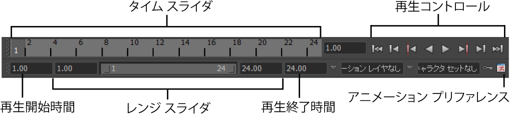

再生範囲はタイム スライダとレンジ スライダで定義します。タイム スライダとレンジ スライダのコントロールを使用して、アニメーションを再生、スクロールしたり、アニメーションの特定のポイントに移動してキーフレームを設定したりすることができます。
シーンの再生範囲を設定するには
タイム スライダには、選択したオブジェクトに対して設定された再生範囲とキーが表示されます。キーは赤い線で表示されます。タイム スライダの右側にあるボックスを使って、アニメーションの現在フレーム(時間)を設定することができます。
アニメーションの再生を制御するには再生コントロールを使用します。再生ボタンと巻き戻し(開始時間に戻る)ボタンは、誰にでもすぐにわかるおなじみの形をしています。停止(Stop)ボタンは、アニメーションが再生されている間だけ表示されます。マウス カーソルをボタンに重ねると、そのボタンに対応する操作が表示されます。
アニメーション プリファレンス(Animation Preferences)ボタンをクリックすると、再生スピードなどアニメーションのプリファレンスを設定するためのウィンドウが表示されます。
レンジ スライダは、再生ボタンをクリックしたときに再生されるフレームの範囲を制御します。
