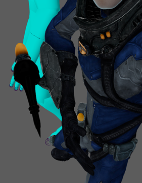

  2. タイム スライダ(Time Slider)をフレーム 160 に設定し、Character1 の右前腕が表示されるまでシーンを回転します。
    Character1 の右前腕がそのボディを貫通していることに注目してください。
    この問題は、ソース キャラクタとターゲット キャラクタ間でサイズの相違がある場合に発生します。この好ましくないリターゲット結果を修正するには、IK ブレンド T (IK Blend T)値を調整します。

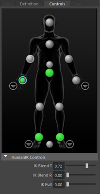

  3. コントロール(Controls)タブのキャラクタ リプリゼンテーションで右手首セルを選択し、IK ブレンド T (IK Blend T)スライダを 0.72 の値に調整します。
    セルが更新され、IK ブレンド T (IK Blend T)設定の視覚的なフィードバックが得られます。

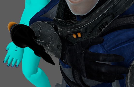

  4. この調整により、Character1 の右手首が FightSource の右手首の方向に伸び、自分のボディから離れます。
