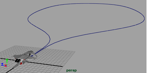

  2. PathAnim.mb という名前のシーン ファイルを開きます。
    このファイルは、Maya プロジェクトとして設定した GettingStarted2020LessonData ディレクトリにあります。
    このシーンには、Aircraft と PathCurve という名前の 2 つのオブジェクトが含まれています。飛行機はパス カーブ上を移動しながら、元の位置に戻ります。
  3. タイム スライダ(Time Slider)で、再生終了時間(Playback End Time)が 240 に設定されていることを確認します。
パス アニメーションが、フレーム 60 とフレーム 240 の間(合計で 180 フレーム)で発生します。フレーム 1 とフレーム 60 の間で、地表プレーンから上昇するように飛行機のモーションにキーフレームを設定します。その後、2 つのアニメーション タイプをブレンドします。
