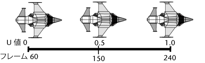

U 値(U Value)アトリビュートによって、飛行機が到達するカーブ上の位置が制御されます。U 値(U Value)は、カーブのパラメータ設定(parameterization)を参照します。パラメータ設定は、カーブ上での位置を定義できるように、既知の数でカーブを分割するために使用される方法です。
既定では、パス カーブのパラメータ設定は 0 と 1 の間に設定されます。フレーム 60 で、飛行機はパラメータ設定の値が 0 であるカーブの始点に位置します。飛行機がカーブの終点(フレーム 240)に位置しているとき、カーブのパラメータ設定の値は 1 です。パス アニメーションの中間(フレーム 150)では、飛行機は U 値(U Value)が 0.5 のカーブ上に位置します。
フレーム番号と U 値(U Value)を設定してからキーを設定することによって、パスに沿って飛行機が移動するタイミングを変更することができます。

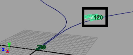

飛行機がパス カーブ上の最初のベンド近くに移動します。U 値(U Value)を 0.1 に設定すると、飛行機はカーブの始点から 10 パーセント進んだポイントに配置されます(つまり、飛行機はパスに沿って 10 パーセントの距離を移動したことになります)。
キー フレームが設定されていることを示す位置マーカーが、パス カーブ上に表示されます。位置マーカーは、所定の時間における飛行機の位置を判断するときに便利です。アニメーションをレンダーするときには位置マーカーは表示されません。選択項目のキー設定(Key Selected)を使用することによって、選択した項目以外には確実にキーフレームは設定されません。

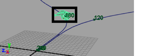

飛行機がパス カーブの最後のベンド近くに移動します。U 値(U Value)を 0.9 に設定すると、飛行機はカーブの始点から 90 パーセント進んだポイントに配置されます(つまり、飛行機はパスに沿って 90 パーセントの距離を移動したことになります)。
位置マーカーがパス カーブ上に表示されます。

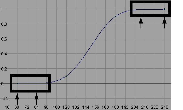

パスに沿って移動しているときの飛行機のモーションがスムーズではありません。飛行機がパスの始点と終点でわずかに前後に移動します。これはアニメーションに何らかの調整が必要なことを示しています。グラフ エディタ(Graph Editor)を使ってアニメーションを調整します。

グラフ エディタ(Graph Editor)が更新され、モーション パス アニメーションのアニメーション カーブが表示されます。
アニメーション カーブのシェイプの中に、飛行機の動きがスムーズでない理由を解く鍵があります。フレーム 60 とフレーム 84 の間で、カーブがわずかに上下に波打っています。アニメーション カーブはカーブに沿った移動を表現するため、カーブ内のくぼみはオブジェクトが後方に移動することを示します。同様のことがカーブの終点でも起こります。これを修正するには、グラフ エディタ(Graph Editor)でキーに対する接線を調整する必要があります。

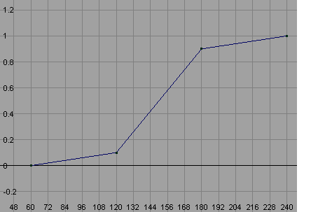

アニメーション カーブが更新され、キーが直線で結ばれます。これによって、飛行機を後方に移動させていたカーブ内のくぼみが取り除かれます。

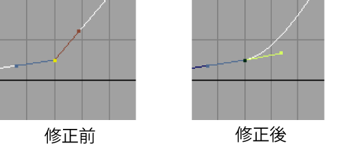

次に、キー 120 とキー 180 に対する接線を修正して、パス カーブ上のそれぞれのポイントの近くで飛行機が加速と減速を行うようにします。

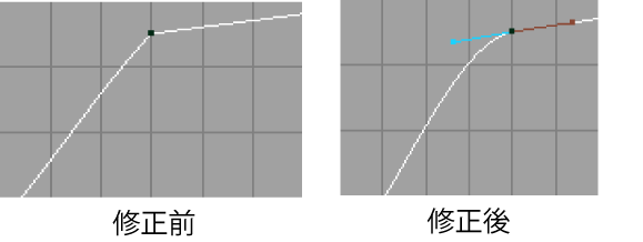

キーに対する接線を切断することによって、キーに近づくときと離れるときのカーブのシェイプを変更することができます。
一組の接線ハンドルが、キーの両側に表示されます。このハンドルを使って、キー ポイント近くのアニメーション カーブの曲率を編集することができます。
ハンドルが黄色でハイライトされます。
このように接線を変更することによって、カーブの向きに応じてキーを通過するときのモーションが変化します。飛行機は、移動中のスピードが急に変化する状態からスムーズに加速するようになります。
ハンドルが青色でハイライトされます。

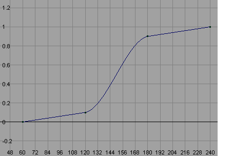

キーに対する接線を修正して、飛行機が終点付近でスムーズに減速するようにします。
修正したアニメーション カーブは下の図のようになります。
これまでにあった前後するモーションが修正されています。飛行機はパス カーブ上の最初のベンドに向かってゆっくり移動してから加速し、パスの終点付近まで一定のスピードでカーブを描いて移動します。その後、減速してカーブの終点に向かってゆっくり移動します。
