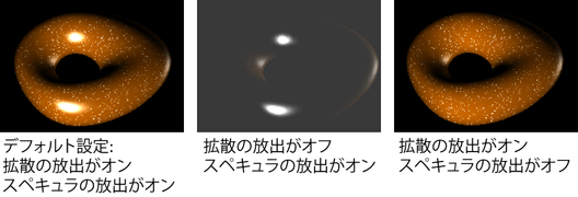

拡散の放出(Emit Diffuse)とスペキュラの放出(Emit Specular)
既定では、拡散の放出(Emit Diffuse)スペキュラの放出(Emit Specular)はオンに設定されています。オフに設定すると、ライトの拡散またはスペキュラ シェーディングの結果が削除されます。

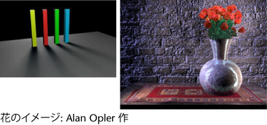

減衰率(Decay Rate)
ライトの輝度が距離に伴って減衰する度合いを制御します。距離が 1 単位未満である場合、減衰率(Decay Rate)の値は影響を持ちません。既定の設定は減衰なし(No Decay)です。
