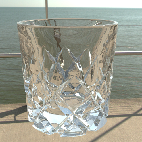

調整が必要な主要アトリビュートは、標準サーフェス > アトリビュート エディタ(Standard Surface > Attribute Editor)のベース(Base)、スペキュラ(Specular)、および透過(Transmission)セクションにあります。

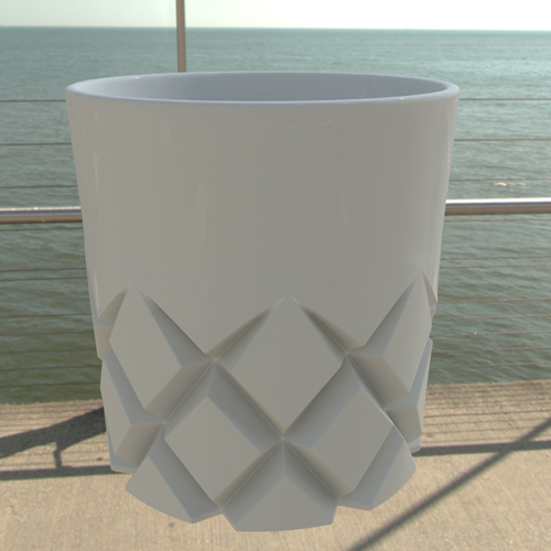

モデルを選択し、右クリックして、お気に入りのマテリアルの割り当て > 標準サーフェス(Assign Favorite Material > Standard Surface)を選択します。これで、standardSurface2 シェーダがガラス モデルに割り当てられました。
標準サーフェス > アトリビュート エディタ(Standard Surface > Attribute Editor)でスペキュラ > 粗さ(Specular > Roughness)の値を 0 まで小さくします。
透明なガラスをモデリングする場合は、粗さの値を設定する必要はありません。この値を小さくすると、スペキュラ反射の光沢が増し、その結果、レンダー時間も短縮されます。

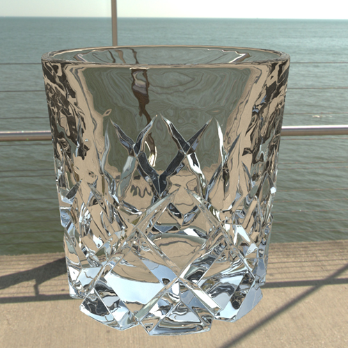

ガラスを透明にするには、透過 > ウェイト(Transmission > Weight)を調整します。この設定では、ライトがサーフェスを通過して散乱できるため、ガラスや水のモデリングに最適です。
ガラスの場合は、これに大きな値(0.95 など)を設定します。
ベース > ウェイト(Base > Weight)の値を小さくして、ベース > ウェイト(Base > Weight)と透過 > ウェイト(Transmission > Weight)の合計が 1 になるようにします。つまり、透過 > ウェイト(Transmission > Weight)は 0.95 に設定されているため、ベース > ウェイト(Base > Weight)を 0.05 に設定します。
標準サーフェス(Standard Surface)シェーダは既定でエネルギー保存則に従います。このシェーダのすべてのレイヤはバランスが取られており、サーフェスからの放射光の量が入射光の量を超えることはありません。レイヤのウェイトを 1 に設定することで、マテリアルがエネルギー保存則に確実に従うようになり、異なるライティングでの反応を確実に予測できるようになります。
直接光源からの鏡面反射光の影響度を上げるには、スペキュラ > ウェイト(Specular > Weight)の値を大きくします。ウェイトが大きいほど、鏡面反射光ハイライトが明るくなります。
次の図では、鏡面反射光のウェイトは 1 に設定されています。

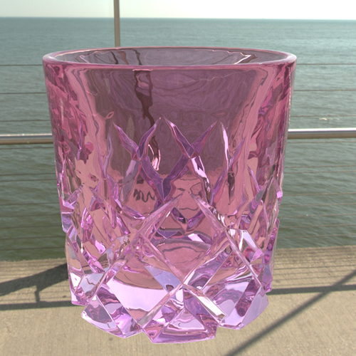

ガラスにバリエーションを追加するには、透過 > カラー(Transmission > Color)などのアトリビュートを調整してガラスに色を付けます。
透明なガラスの代わりにすりガラスを作成するには、スペキュラ > 粗さ(Specular > Roughness)の値を大きくします。
粗さの値を 0 にすると、完全にシャープなミラー反射になり、値を大きくすると、拡散反射に近い反射が作成されます。この例では、値に 0.177 が使用されています。

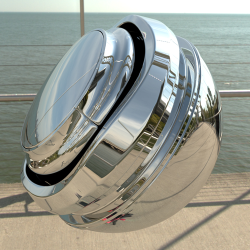

調整が必要な主要アトリビュートは、標準サーフェス > アトリビュート エディタ(Standard Surface > Attribute Editor)のベース(Base)、スペキュラ(Specular)、およびコート(Coat)セクションにあります。

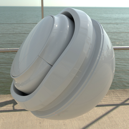

モデルを選択し、右クリックして、お気に入りのマテリアルの割り当て > 標準サーフェス(Assign Favorite Material > Standard Surface)を選択します。これで、standardSurface2 シェーダがシェーダボール モデルに割り当てられました。
標準サーフェス > アトリビュート エディタ(Standard Surface > Attribute Editor)で、スペキュラ > 粗さ(Specular > Roughness)の値を 0 まで小さくして、クロム マテリアルを作成します。
粗さ(Roughness)値が低いほど、反射がはっきりします。値を 0 に設定すると、完全にシャープなミラー反射が生成されます。
直接光源からの鏡面反射光の影響度を上げるには、スペキュラ > ウェイト(Specular > Weight)の値を 0.8 に設定します。値が大きいほど、鏡面反射光ハイライトは明るくなります。

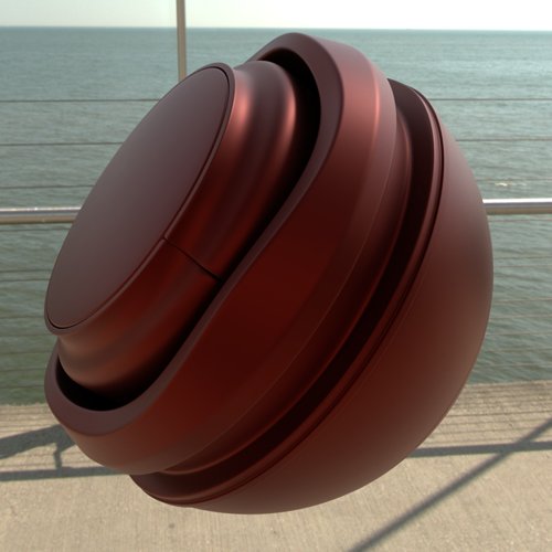

サーフェスをメタルに変換するには、ベース > メタル性(Base > Metalness)を 1 に設定します。

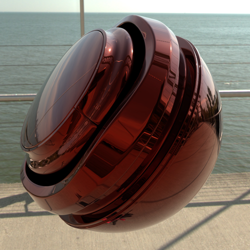

メタルに色を付けるには、ベース > カラー(Base > Color)を設定します。

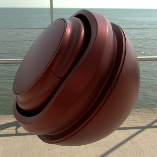

カー ペイントをモデリングする場合は、スペキュラ > 粗さ(Specular > Roughness)を追加して、光沢仕上げではなくマット仕上げを作成することができます。
この例では、粗さ(Roughness)は 0.45 に設定されています。

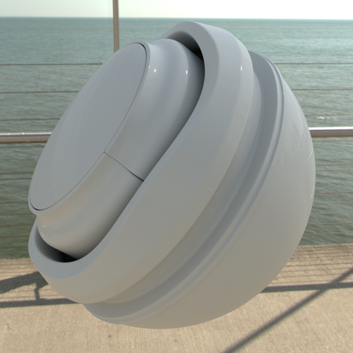

後で、コート > ウェイト(Coat > Weight)を調整して、反射するクリアコート レイヤをメタルに追加できます。
これは、カー ペイントにクリアコート レイヤを追加する場合や、サーフェスにラミネート、保護、または油性の薄膜をサーフェスに追加する場合に便利です。
この例では、コートは 0.3 に設定されています。
この薄膜をぼかすには、コート > 粗さ(Coat > Roughness)を調整します。
この例では、粗さは 0.25 に設定されています。

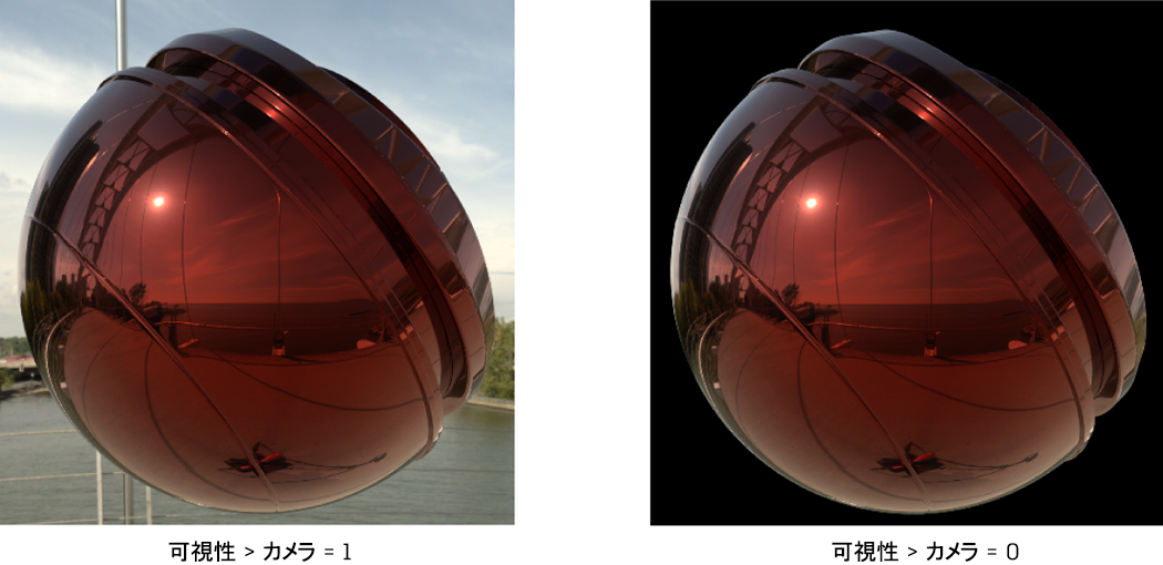

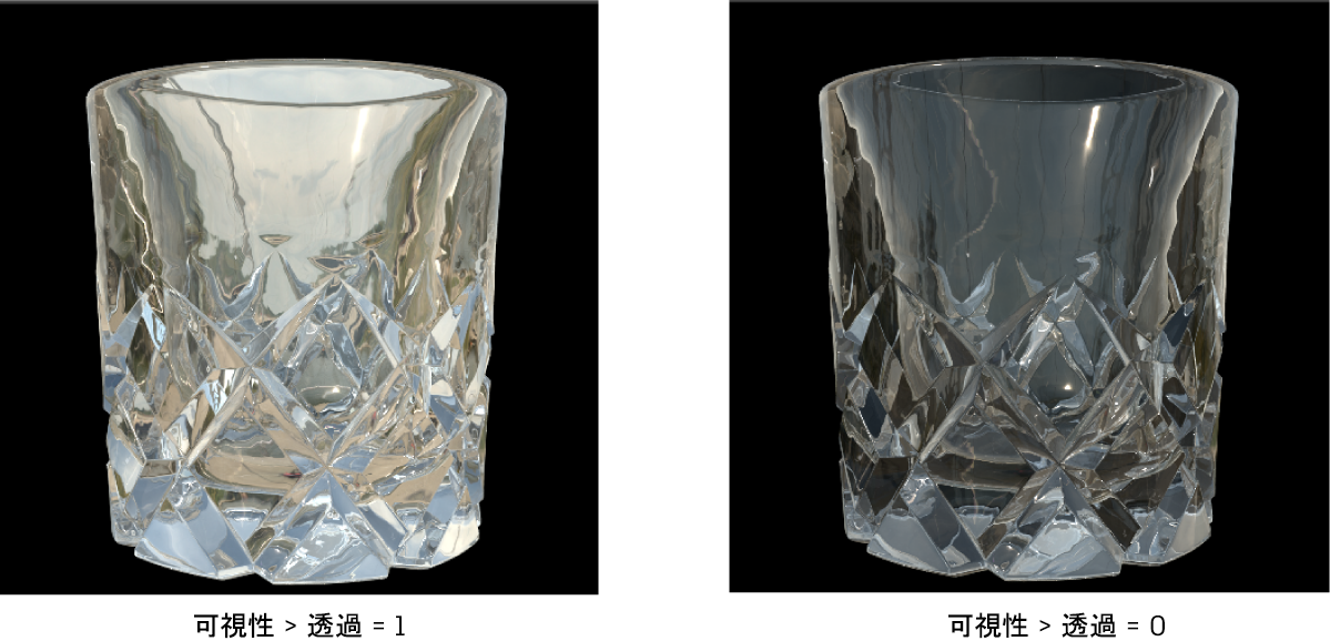

既定では、環境ライティングに使用される .hdr イメージはバックグラウンドに含まれます。最終レンダーからこのイメージを除外するには、aiSkyDomeLightShape > アトリビュート エディタ(aiSkyDomeLightShape > Attribute Editor)を選択し、可視性 > カメラ(Visibility > Camera)を 0 に設定します。
既定では、環境ライティングによって生成される反射と屈折も、レンダーにベイク処理されます。レンダーをニュートラルなバックグラウンドに合成する場合は、これらの反射と屈折を除外する必要があります。そのためには、aiSkyDomeLightShape > アトリビュート エディタ(aiSkyDomeLightShape > Attribute Editor)を選択し、可視性 > 透過(Visibility > Transmission)を 0 に設定します。
