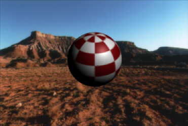

イメージ、一連のイメージ ファイル、またはムービー ファイルを読み込み、イメージ プレーンにマッピングしてシーンのバックドロップとして使用することができます。このバックドロップは、次の用途で使用することができます。

スタティック イメージ ファイル バックグラウンドは、単一のイメージ ファイルをバックグラウンドとして使用します。このバックグラウンド イメージは、アニメーションの中で変化しません。

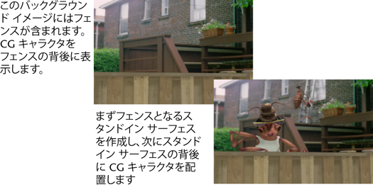

イメージ ファイル バックグラウンドは、シーン内のオブジェクトの背後に存在する 2D イメージです。しかし、バックグラウンド イメージ内のオブジェクトを表すスタンドイン サーフェス(代替サーフェス)を作成して、3D バックグラウンドをシミュレートすることができます。これにより、次のような操作が可能になります。
