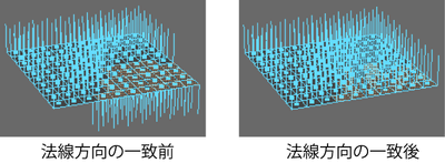

すべての法線を同じ側に反転するには
- フェースを選択します。
- メッシュ表示 > 方向の一致(Mesh Display > Conform)を選択します。
法線は、すべてのフェースのうちの大部分のフェースで共有されている辺に反転します。
