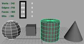

  1. ディスプレイ > ヘッドアップ ディスプレイ > ポリゴン数(Display > Heads Up Display > Poly Count)を選択します。
    ヘッドアップ ディスプレイ(Heads Up Display)は、ビューの左上隅に表示されます。
    カラム 表示されるもの
    可視にされているすべてのポリゴンの総数。
    中央
    選択されているポリゴンの数。
    ビューの中で部分的に可視にされているオブジェクト上の、選択されているコンポーネントの数。
数に影響を及ぼすビューを変更する
ポリゴン数の表示では、(選択の有無に関わらず)可視オブジェクトが数えられるだけです。ビューをトラックしていくつかのオブジェクトが可視にされなくなると、それらのオブジェクトはポリゴン数には含まれなくなります。
これは、ゲーム開発者が、特定のビューでポリゴンがいくつ必要になるかを考えるときに、便利な場合があります。
