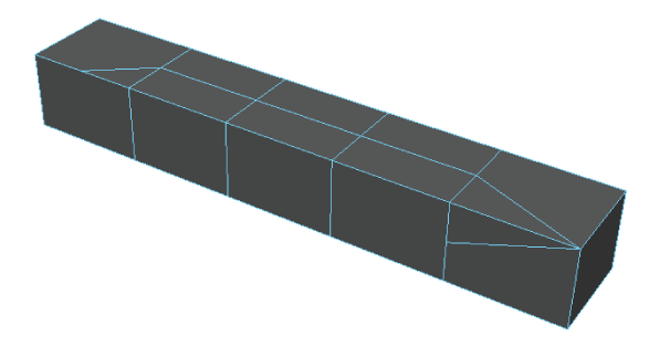

接続ツール(Connect Tool)では、ポリゴン コンポーネントの間にエッジを挿入してポリゴン コンポーネントをインタラクティブに接続できます。
接続ツール(Connect Tool)を使用してポリゴン コンポーネントを接続するには

- シーン内の単一の頂点、エッジ、またはフェースを選択し、次に、[Shift]を押しながら他のコンポーネントを選択します。
1 つのエッジを選択すると、リング パス全体が自動的に接続されます。
選択項目にまたがる点線が表示され、接続のプレビューが確認できます。
