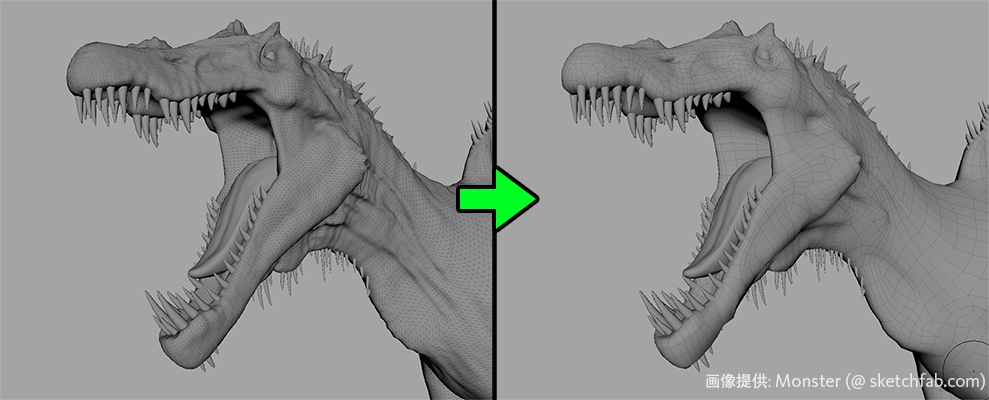

すべてのフェースを四角形に確実に維持しながら、選択したメッシュのサーフェス フィーチャを保持する、新しいクリーンなトポロジを生成します。メッシュ > リトポロジ化(Mesh > Retopologize)を選択した場合、または polyRetopo ノードが選択されている状態でアトリビュート エディタ(Attribute Editor)を開いた場合に発生する動作を設定するには、次のオプションを使用します。出力(Output)ウィンドウリトポロジ化(Retopologize)の進行状況を確認できます。

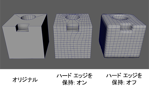

ハード エッジの維持(Preserve Hard Edges)
リトポロジ化されたモデルのフィーチャ エッジとして、モデルのハード エッジ(メッシュ表示 > ハード エッジ(Mesh Display > Harden Edges))を使用するかどうかを指定します。このオプションをオンにすると、ハード エッジの周囲のフィーチャが、新しいモデル(リンクル、眉、唇など)により正確に変換されます。ただし、ハード エッジが多すぎると、アルゴリズムの実行に非常に長い時間がかかることがあります。このオプションをオフにすると、すべてのエッジがソフト エッジとして処理されます。このオプションを使用できるのは、リトポロジ化オプション(Retopologize Options)ウィンドウのみです。

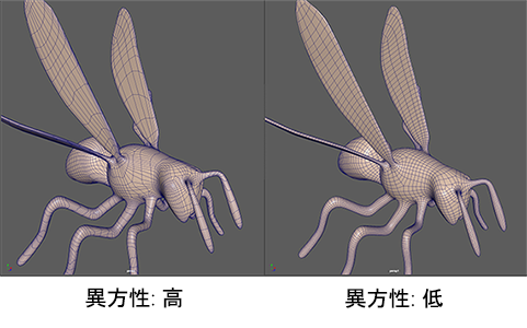

異方性(Anisotropy)
円柱形の領域におけるマップの伸長度を表す、0 ~ 1 の値です。値を小さくすると、マップの伸長は防止され、長方形の要素が少ない高密度のメッシュが生成されます。値を大きくすると、マップの伸長が可能になり、より効率的で角度付きのメッシュが生成されます。
