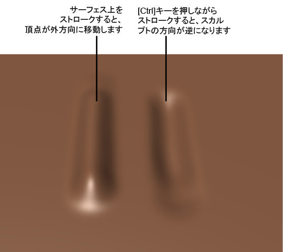

- ツールのカーソルをメッシュのサーフェス上でクリック アンド ドラッグします。
メッシュ上の頂点が、ドラッグしたパスに沿ってわずかに外方向に移動します。このパスをストロークと呼びます。ストロークは連続的に表示されますが、実際には、相互にオーバーラップしたスタンプ模様によって構成されたものです。スタンプのオーバーラップの程度は、間隔(Spacing)設定を変更することで調整できます。
注: 必ずしもすべてのスカルプト ツールで、既定で頂点が外方向に移動するわけではありません。
- スカルプト ツールでスカルプトの方向を反転するには、[Ctrl]キーを押しながらモデルのサーフェス上にカーソルをドラッグします。
