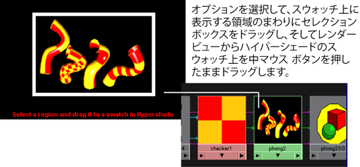

ハイパーシェードにスウォッチをグラブ(Grab Swatch to Hypershade)
ハイパーシェード(Hypershade)スウォッチをカスタマイズするのに使用します。カスタマイズされたスウォッチを使うと、シーンと関連するすべてのアトリビュートに素早くアクセスできます。
