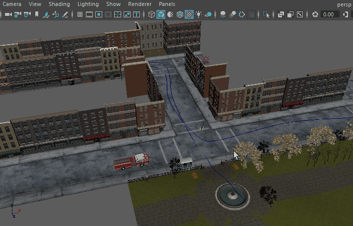

カメラを通してみる
複数のカメラを設定している場合は、シーンを見るカメラを切り替えることができます。
選択項目から見る(Look Through Selected)を使用するには
  1. 次のいずれかを実行します。
    • 選択したカメラを通して見るには、パネル > 選択項目から見る(Panels > Look Through Selected)をクリックします。(この操作はオブジェクトにも有効です)。
    • 別のカメラを通して見るには、パネル(Panels)をクリックして、パース ビュー(Perspective)または正投影(Orthographic)サブメニューからカメラの名称を選択します。
注: シーン内のオブジェクトの位置は、カメラと同様に、カメラを通して見るときのドリー、タンブル、またはズームの影響を受けます。
