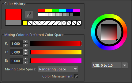

カラー チューザ(Color Chooser)で数値のカラー値を指定する
カラー管理を有効にすると、カラー チューザ(Color Chooser)ウィンドウとポップアップで、さまざまなカラー スペースで数値のカラー値を指定できるようになります。
たとえば、ビュー変換(View Transform)sRGB ガンマ(sRGB gamma)であり、特定のカラーに使用するために正確な sRGB 値が指定されている場合、カラー スペースの混合(Mixing Color Space)表示スペース(Display Space)に設定し、レンダリング スペースへの変換方法を心配することなく、これらの値を直接入力することができます。
カラー チューザ(Color Chooser)カラー管理(Color Management)をオフに切り替えると、未処理の数値が保存され、カラー コントロールはビュー変換を適用せずに表示されます。
いずれの場合でも、保存されている数値はレンダリング スペースで常に未処理の値として解釈されます。これは、後でプリファレンスのレンダリング スペース(Rendering Space)を変更した場合に値が異なって解釈される可能性があることを意味します。
