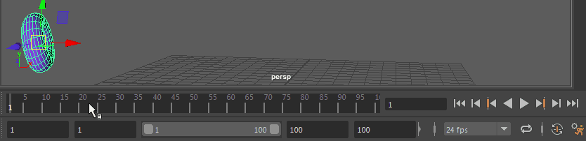

  1. 再生オプション(Playback Options)自動キー(Auto Key)をオンにします。自動キー(Auto Key)がアクティブな場合は、ボタンが赤でハイライトされます。
  2. オブジェクトの任意のアトリビュートにキーを設定します。
  3. タイム スライダ(Time Slider)の新しいタイムに移動します。
  4. 以前にキーを設定したアトリビュートの値を変更します。
    そのアトリビュートに対してキーが作成されます。新しいタイムに移動してアトリビュートの値を再び変更すれば、別のキーを作成できます。
