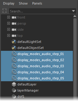

シーンにサウンド ファイルを読み込んだ後に、このサウンドトラックが不要になった場合は、再生オプション(Playback Options)のボリューム(Volume)メニューでオーディオ ファイルを削除します。
シーンからオーディオ ファイルを削除するには、次のいずれかを実行します。
を右クリックして、サウンドを削除(Delete Sounds)ロールアウトを展開し、シーンに保存されたサウンドのリストを表示できるようにします。削除するサウンドを選択します。
シーン ファイルからオーディオ ファイルが削除されます。
アウトライナ(Outliner)からサウンドを削除したり、メイン メニュー バーの編集(Edit)メニューのコマンドを使用したりすることもできます。
