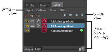

アニメーション レイヤ エディタ(Animation Layer Editor)には、メニュー バー、ツール バー、アニメーション レイヤ ペインが含まれています。
