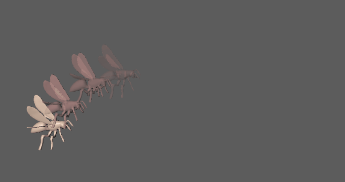

オブジェクトをゴースト化する
ゴースト オブジェクトを使用すると、シーン内でアニメーションがどのように動くのかを確認できます。ラインを使用してアニメートされたオブジェクトの移動場所を単に示すモーション軌跡(Motion Trails)とは異なり、ゴースト オブジェクトは指定した時点におけるオブジェクトを半透明で表示します。
ゴーストの不透明度とカラーにより、アニメーションの個々のフレームを簡単に区別できます。既定では、不透明度のグラデーションは、現在のフレームに最も近いゴーストから最も遠いゴーストまで直線的に減少します。アトリビュート エディタ(Attribute Editor)のオプションを使用して、ゴーストの不透明度とカラーを調整できます。

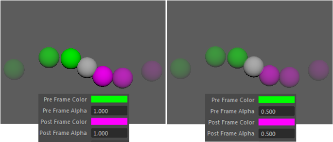

ゴーストのカラーを変更するには
  1. オブジェクトを選択し、次の操作を行います。
    • アトリビュート エディタ(Attribute Editor)でシェイプ ノードを選択し、表示 > ゴースト化情報(Display > Ghosting Information)を展開して、プリ フレーム カラー(Pre Frame Color)フィールドおよびポスト フレーム カラー(Post Frame Color)フィールドでカラーを選択します。
    注: プリ フレーム カラー(Pre Frame Color)およびポスト フレーム カラー(Post Frame Color)は変形したメッシュのゴーストに作用するため、選択したカラーに基づいて現在のフレームの前後のフレームを簡単に識別できます。
ゴーストの不透明度を変更するには
  1. オブジェクトを選択します。
  2. アトリビュート エディタ(Attribute Editor)でシェイプ ノードを選択します。
  3. 表示 > ゴースト化情報(Display > Ghosting Information)を選択します。
  4. プリ フレーム アルファ(Pre Frame Alpha)およびポスト フレーム アルファ(Post Frame Alpha)の値を調整します。
    プリ フレーム アルファ(Pre Frame Alpha)は、現在のフレームの前のゴーストの最大不透明度をコントロールし、ポスト フレーム アルファ(Post Frame Alpha)は現在のフレームの後のゴースト最大不透明度をコントロールします。
    既定では、ゴーストの最小不透明度は 15% (0.15)に固定されています。次の例では、プリ フレーム アルファ(Pre Frame Alpha)およびポスト フレーム アルファ(Post Frame Alpha)が 1 および 0.5 に設定されています。
