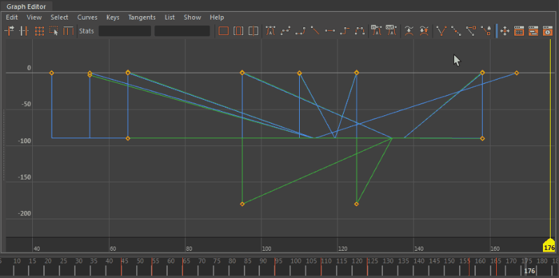

タイム スライダを使用してアニメーションの範囲を移動したりスケールしたりするには
  1. [Shift]キーを押しながらタイム スライダ(Time Slider)をドラッグしてタイム レンジを選択するか、タイム スライダ(Time Slider)をダブル クリックして範囲全体を選択します。
    選択されたタイム レンジは赤色で表示されます。開始フレームと終了フレームが選択フィールドの最後に白い数字で表示されます。タイム スライダ(Time Slider)を参照してください。
  2. 次のいずれかを実行します。
    • 選択したタイム レンジ内のキーをタイム スライダ(Time Slider)に沿ってスケールするには、選択したタイム レンジの両端にある矢印をドラッグします。
    • 選択したタイム レンジ内のキーをタイム スライダ(Time Slider)に沿って移動するには、選択したタイム レンジの中央にある両矢印をドラッグします。
    ヒント: キーの自動スナップ(Auto snap keys) (ウィンドウ > 設定/プリファレンス > プリファレンス > タイムスライダ(Windows > Settings/Preferences > Preferences > Time Slider))を有効にして、選択したタイム レンジ内のキーを最も近いフレーム全体に確実にスナップできるようにします。スケーリング中に 2 つのキーが同じフレームにスナップすると、1 つのキーにマージされます。
