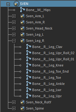

たとえば次の図では、アウトライナ(Outliner)でセット SVEN が選択されています。
SVEN セットを、タイム エディタ(Time Editor)のリスト(Roster)まで中マウス ボタンでドラッグできます。
タイム エディタ(Time Editor)によってリスト(Roster)内に新しいグループが作成され、タイム ビューにクリップが作成されます。
新しいグループには、セット内のすべてのオブジェクトが含まれ、階層的にポピュレートされています。つまり、タイム エディタ(Time Editor)ではセットの階層に基づいてクリップの階層を作成しますが(そのため、ネストされたセットがグループ クリップの階層として表示される)、各セットのセット以外のコンテンツもすべて個々のクリップに追加されます。
