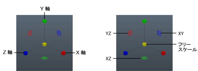

- スケール マニピュレータを次のように使用し、選択したオブジェクトをスケールします。
- 全方向に均一にスケールするには、中央のボックスをドラッグします。
- XYZ 軸のいずれかに沿ってスケールするには、その軸のハンドルの長さに沿って任意の場所をドラッグします。
- 平面の 2 つの軸に沿ってスケールするには、その平面ハンドルをドラッグします。たとえば、XZ 平面に沿ってスケールするには、緑の平面ハンドルをドラッグします。
- 軸または平面に沿ってスケールするには、その軸または平面のハンドルをクリックしてアクティブ(黄色)にし、ビュー内の任意の場所を中マウス ボタンでドラッグします。
- 平面に沿ってスケールするには、[Ctrl]を押しながらボックスをクリックして対応する平面ハンドルをアクティブにし、ドラッグします。
- マニピュレータのどのパーツも選択されていない状態で、ビュー内でドラッグする方向にスケールするには、[Shift]を押しながら中マウス ボタンでドラッグします。
