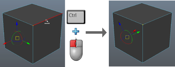

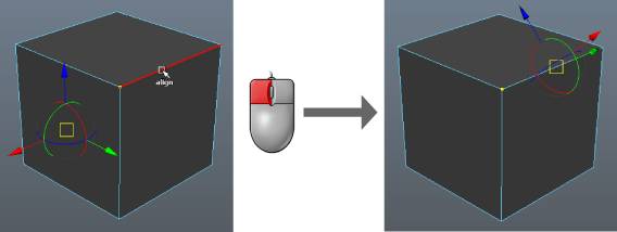

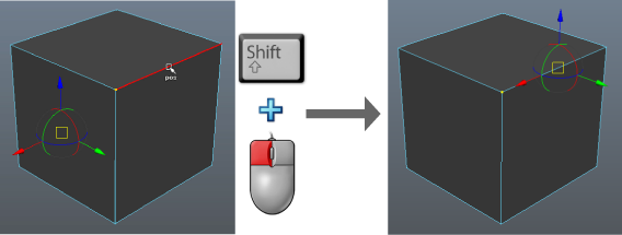

ピボット ポイントを変更するには
カスタム ピボット マニピュレータ(移動と回転マニピュレータが結合したもの)が表示されます。コンポーネントモードでモデリングしている場合、マルチ コンポーネントモードがアクティブになります。
変更されたピボットの位置/方向は、シーンを右クリックしてピボットをリセット(Reset Pivot)オプションのいずれかを選択することにより、いつでもリセットできます(カスタム ピボット(Custom Pivot)モードの場合のみ)。
